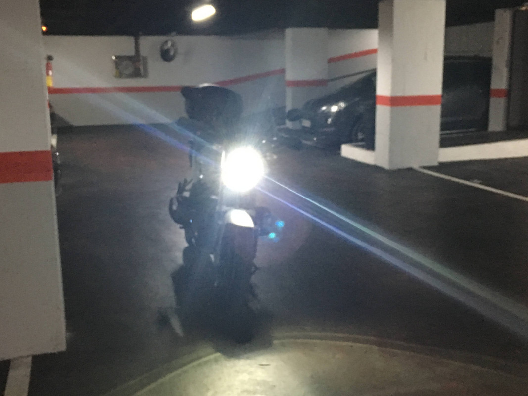

Pues bien, ya las tengo instaladas y el resultado es fantastico, no solo alumbran mucho mas que las halogenas, si no que esteticamente quedan perfectas.

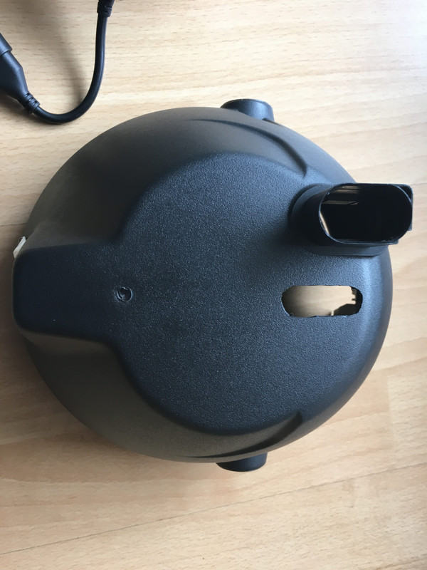

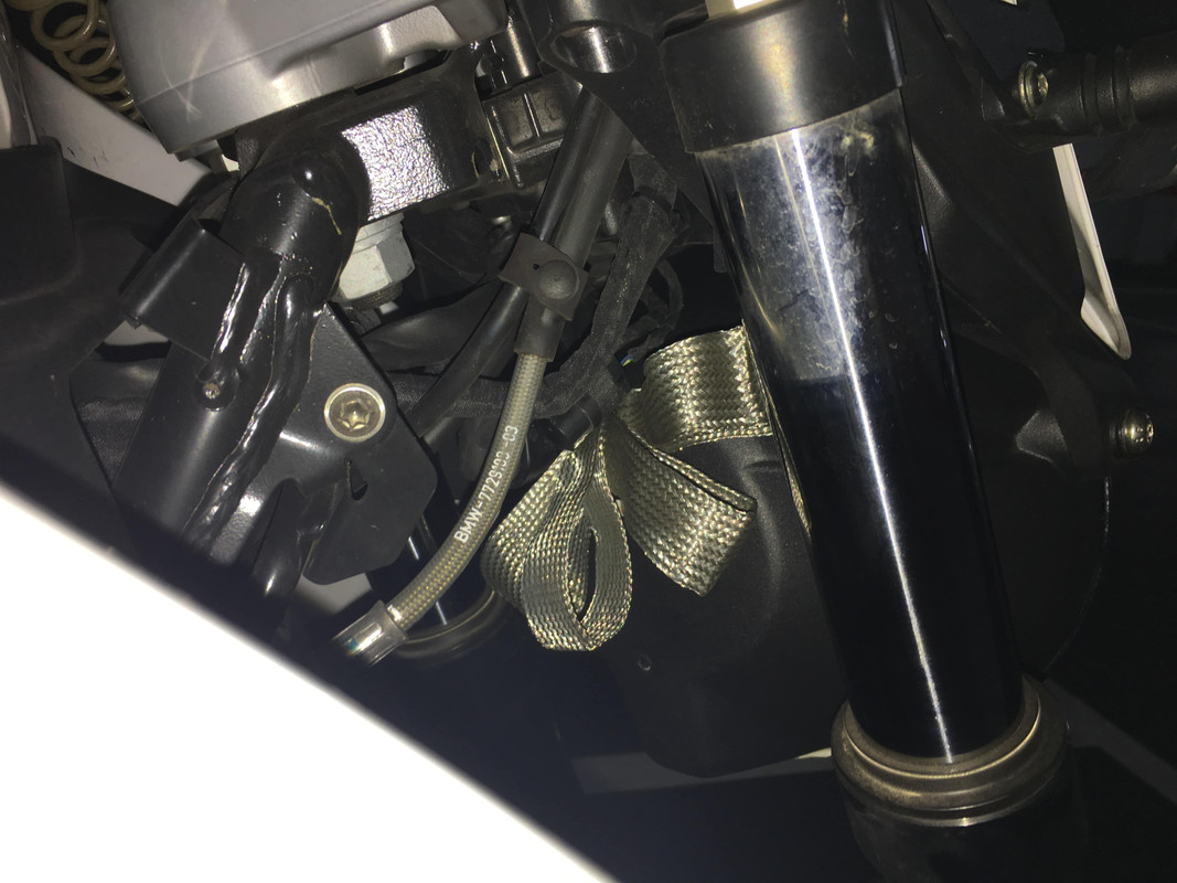

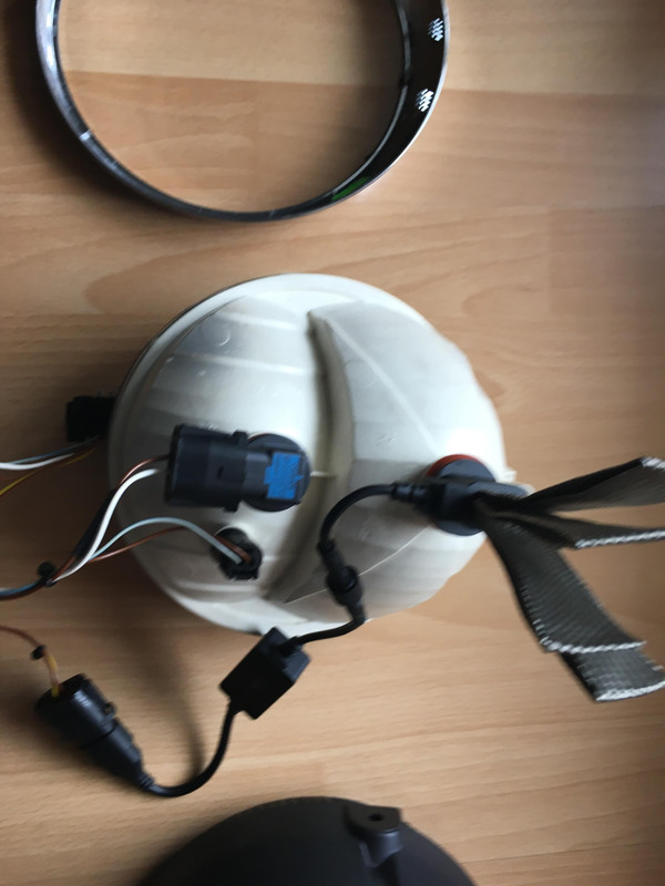

La instalación requiere un poco de bricolage, es posible que no hubiera hecho falta, pero yo he preferido sacar los lazos de refrigeración fuera del faro, para que hagan mejor su función. Os paso unas fotos para que veais el proceso y lel resultado, aunque en la foto no se aprecia realmente el efecto.
