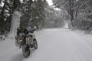

Hola compañeros...
¿que aconsejais en caso de nevada poner en los neumaticos?
¿Sprays? ¿bridas? ¿algun consejo? ¿algun neumatico especial para ello?
