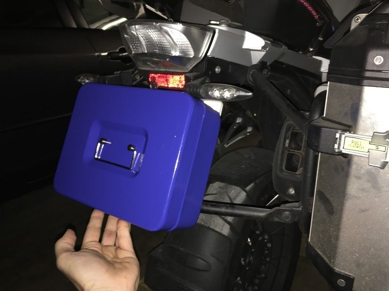

Volviendo al tema de la cocina, me doy cuenta de que si monto una caja en el interior del soporte de la maleta y en vez de abrir por detrás de la moto abre hacia la maleta, no se podría manipular la caja estando la maleta puesta. Bastaría con una caja metálica (Estilo caja de galletas). Me acerco a un bazar chino enorme de dos plantas a ver qué encuentro, las cajas de metal que veo son demasiado grandes y veo una cajita fuerte. Me vendría perfecta, son de chapa más gruesa y además tiene ya sistema de cierre... Por desgracia el modelo que veo no puedo colocarlo en el interior del soporte por pocos cm, pero me doy cuenta de que hay otra ubicación posible: Debajo de la matrícula.

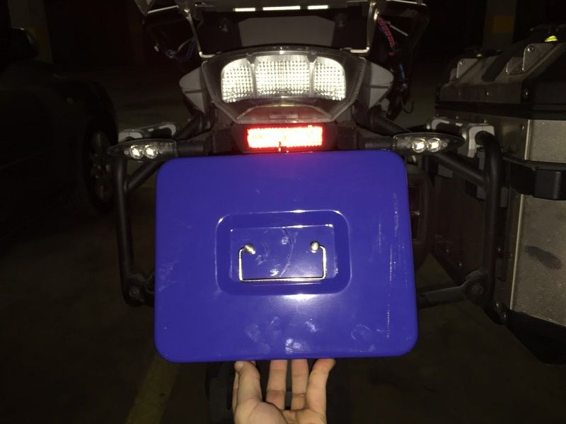

La pena es que no les quedaban de color negro, pero no es nada que una manita de pintura en spray no pueda solucionar. Para fijarla usaré dos abrazaderas al tubo del soporte de las maletas y un par de tornillos al soporte de la matrícula. No me fiaría de fijarla solamente en el soporte de plástico de la matrícula.

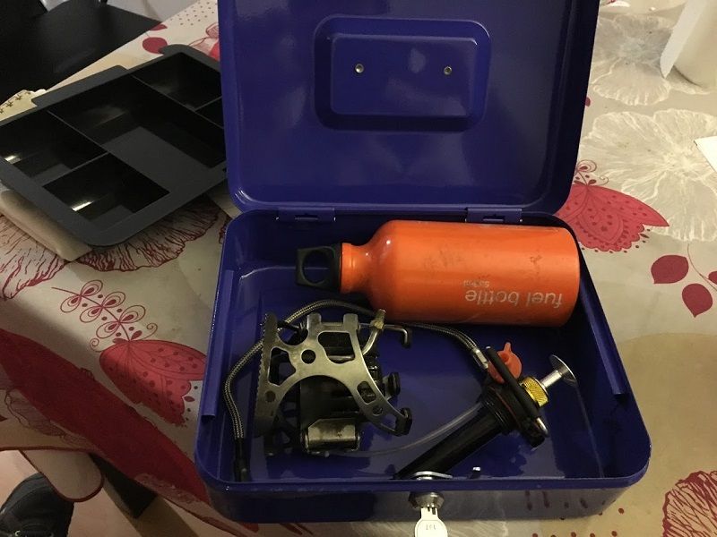

La placa la fijaré directamente a la caja y en el interior de ésta pondré espuma con la forma de la botella y el hornillo para que no se mueva nada.

Hola.yo he puesto una igual en una gs 1100 bajo la maleta trasera. En el foro se metieron conmigo porque la uso para dejar según que en según que momentos(cartera y movil).pero va de fábula. Gran aporte.
Lo de ds bike no me extraña. Y lo de la caja de caudales me parece una excelente idea. No acabo de ver como sujerarla pero me parece que yo también lo estudiaré.

La idea es cojonuda, estoy desenado verla puesta, pero, entiendo que esa botellita metalica va llena de gasolina o la llenas para cocinar?, lo digo por que a lo mejor se calienta demasiado por la cercanía al tubo de escape
PD: Por cierto, leyendo los comentarios de los compañeros mas abajo, entiendo que lo que harias seria quitar la matricula, atornillar la caja al soporte de la matricula y luego atornillar la matricula a la caja? si es asi, ten cuidado que eso no es legal ya que, la matricula debe ir iluminada y, en la ITV, tiene que estar perfectamente visible el catadióptrico. En principio creía que lo ibas a atornillar por detrás de la matricula y apoyarla en los herrajes de las maletas, asi, si que seria legal, pero mas incomodo.

La caja me parece buena idea, pero... ante un golpe fuerte, llegaría a tocar la rueda??

Lo principal es que la luz de matrícula cumpla su función.
Muy buena idea para llevar mono de agua, y una pregunta has pensado en ponerla por la parte interior de la rueda, pensando en coz alta, para no tener problemas con la luz de matricula.
Ostia, pues os vais a reír pero no había caído en lo de la luz...
En principio sólo es para el viaje, así que le daré una vuelta a ver...

La idea es buena , con adaptar una luz de matrícula y una cerradura estanca ya sería la ostia .
Yo también tengo ese infiernillo y algo siempre huele, pero si lo rebozas de film transparente de cocina y luego a una bolsa casi lo eliminas .
