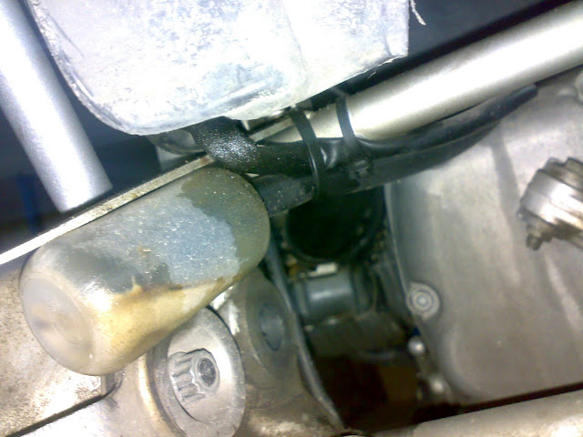

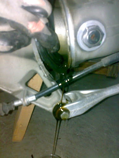

Hola a todos:

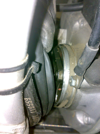

El tema ha empezado cuando un forero ha abierto un post en relación al respiradero del grupo, he planteado mis inquietudes y me han recomendado que aparte el fuelle de abajo y comprobar si tiene aceite, este ha sido el resultado:
Por supuesto que ni pensar en llevar la moto al mecánico, con lo buenos mecánicos que hay por aquí ::) seguro que alguien tiene algún consejo de por donde empezar o si existe algún tutorial ::).

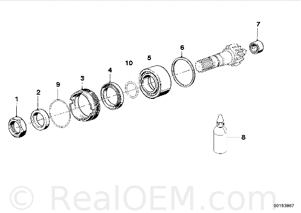

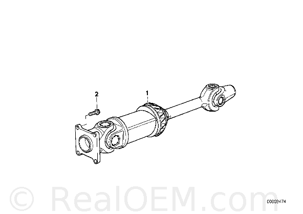

Árbol de transmisión
Diferencial trasero
RUEDA CONICA Y ARANDELAS DISTANCIADOR

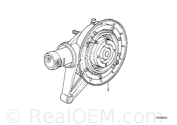

Brazo oscilante de la rueda trasera
Horquillas/Piñon Tacometro/Salida

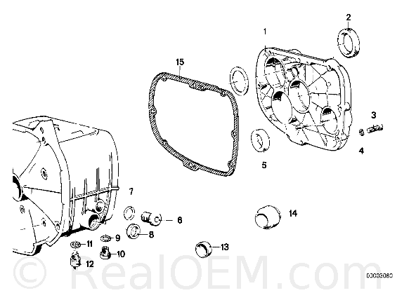

Tapa y junta del cambio y tornillos:

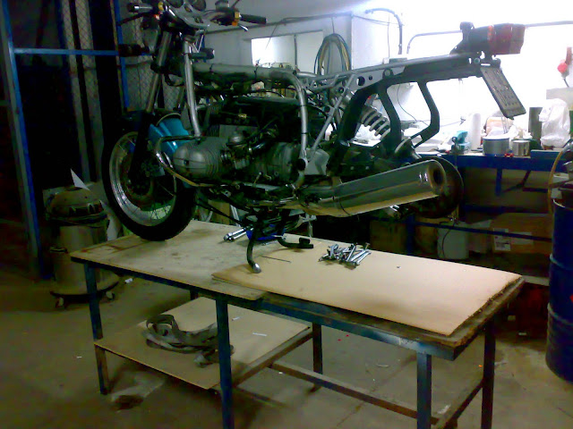

Voy a poner lo que tengo hasta ahora:
Trabajar bien es fundamental
Tornillos de la cruceta quitados sin complicación con una 10 de estrella
Los tornillos que sujetan el basculante trasero no me han dado problemas solo este que llevaba fija tornillos, he tenido que hacer palanca a lo bestia.

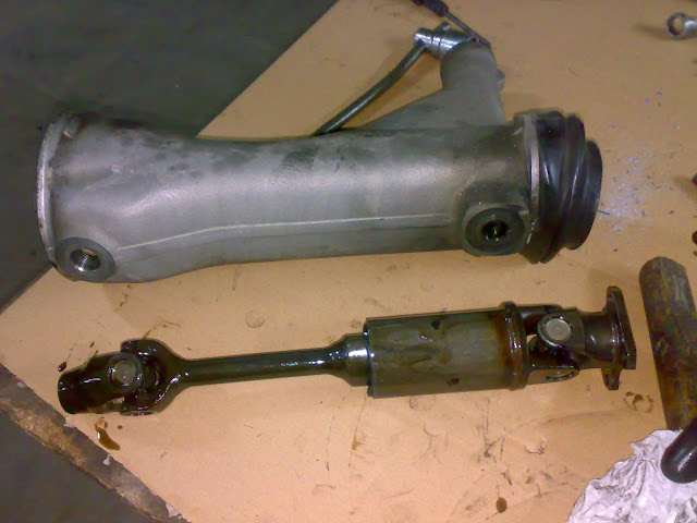

El aspecto del cardan es bastante bueno no se aprecian holguras en las rotulas, no me extraña con la lubricación que tenía, el basculante habría que limpiarlo bien.
La famosa cruceta

Lo que no entiendo de donde sale tanto aceite, este cardan de la R80R y R100R no es en seco ? eso tengo entendido...
salut i ya que... ;)
44415C4A47715C161E5C2E0 dijo:
De la caja de cambios, al tener mal el retén, el aceite se sale y se desliza através del arbol del cardán.

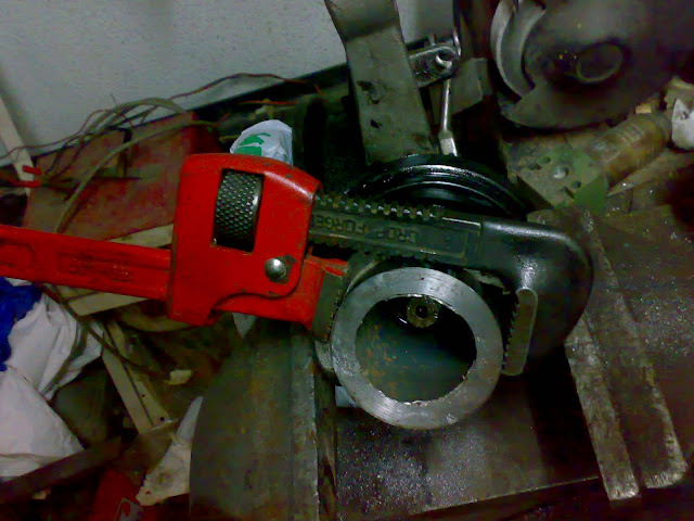

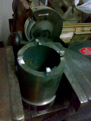

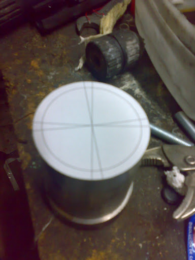

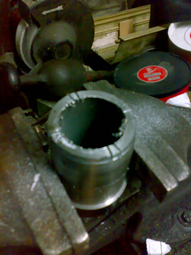

Construcción de una llave para aflojar la tuerca almenada
Si Victor, eso es mucha fuerza de apriete y si encima lo complicas todo con fija tornillos  >:( peor que peor. Mi hermano me ha recomendado darle calor, le he aplicado la pistola de decapar mientra he ido sacando la caja de cambios y vualá he probado unos 10 minutos después y a cedido  :D
Pero no he podido sacar la tuerca almenada, creo que primero tengo que desmontar la tuerca que sujeta el eje, yo esperaba poder sacar rodamiento, retén y eje todo junto y desmontarlo fuera, pero no sé   :-/

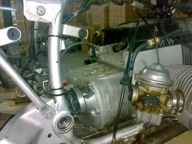

Una imagen del embrague y la caja de cambios.
El lunes haré el extractor para la cruceta e intentaré quitar la tuerca del eje del par cónico diferencial con una llave de vaso para camiones, creo que es de 34 mm o 35 mm, ya os contaré.

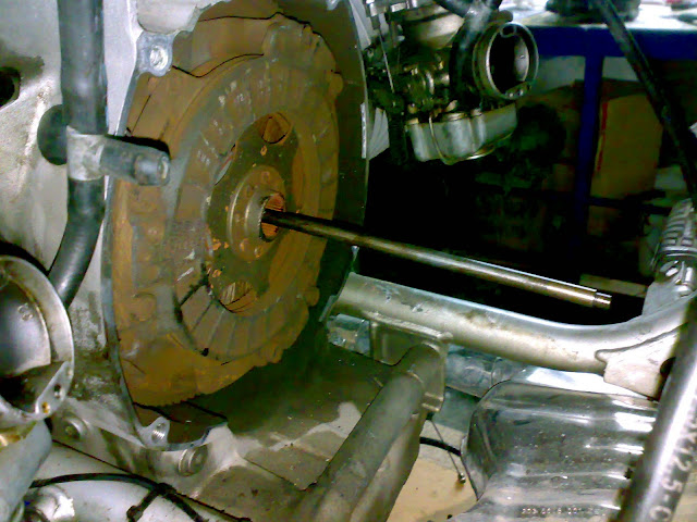

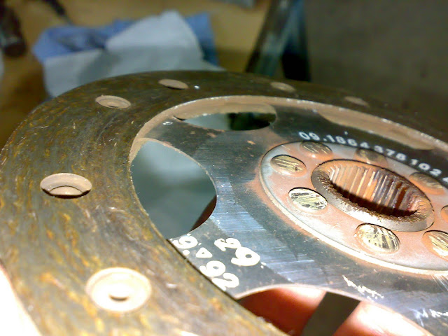

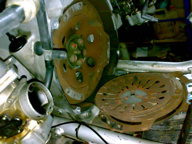

Siguiendo el consejo de algunos, he desmontado el embrague para comprobar el estado del disco.
A simple vista y sin tener mucha idea parece que el disco está para cambiar, pero le faltan 0,7 mm hasta llegar a los remaches y el disco en total tiene un grosor de 5 mm y según me han dicho , por otros foros, estos discos tienen una tolerancia útil de nuevos entre 0,75 y 1,25 mm, así que mi disco con sus 0,7 mm está a medio uso.
¿Que os parece?
ya que esta fuera no es caro y te olvidas de el en una temporada,
saludos GS100
Muy bueno Faradio, si te hubiera leido antes te hubiera dejalo la llave esa que te has hecho, yo me la hice tanbién, buen trabajo ;).

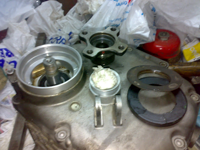

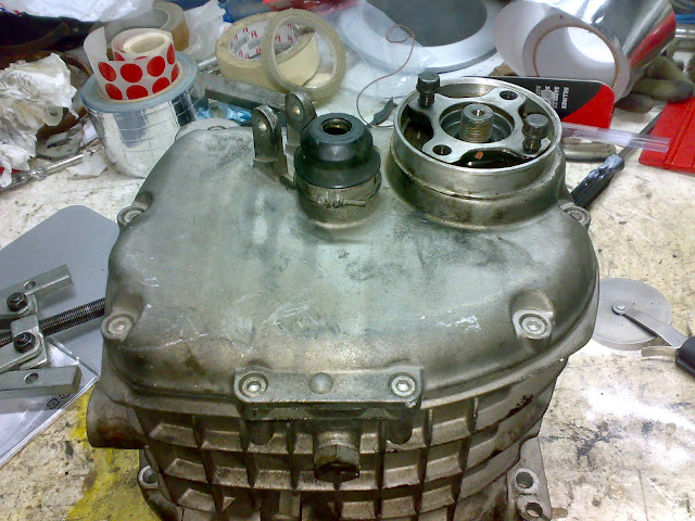

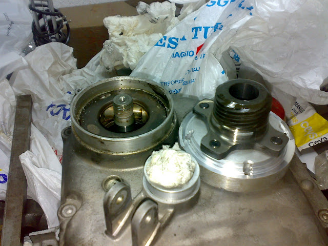

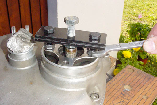

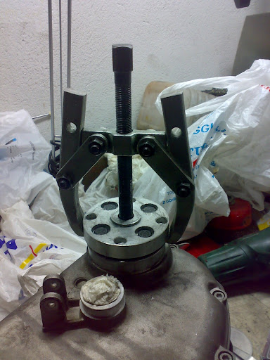

Por fin salió la cruceta, la madre que la parió que dura estaba, pongo imágenes del proceso.
Me acoplé este extractor y tuve que hacer palanca con una barra de 70 cm.
Después de calentar varias veces con la pistola de decapar y de apretar a muerte otras tantas saltó la pieza con un sonoro chasquido.
En exposición:

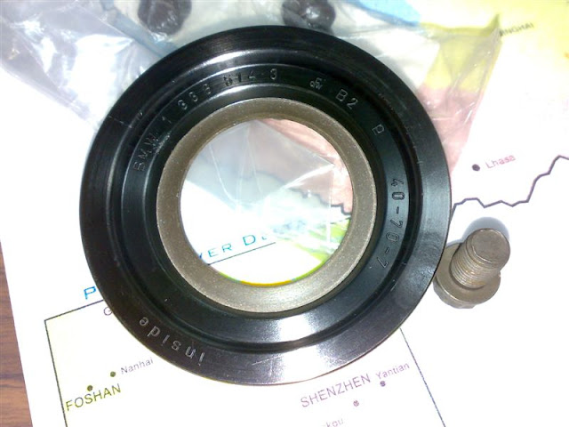

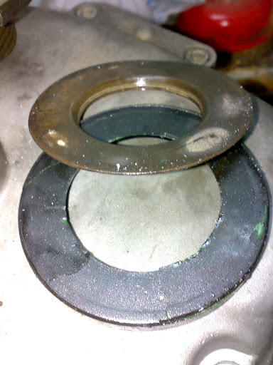

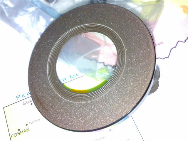

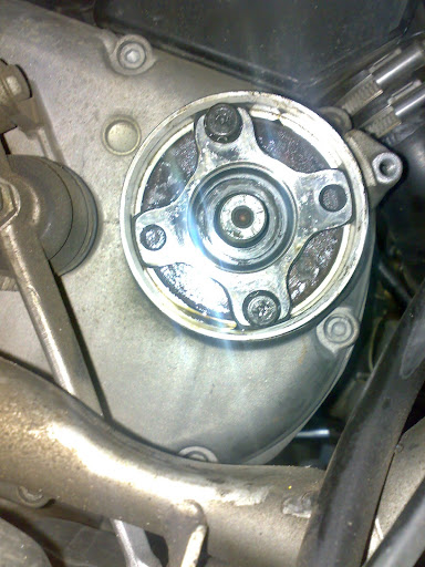

Este es el famoso retén, es de vaquelita y un aro de goma, nunca había visto un retén como este, creo que no es de los buenos.
Creo que de momento solo voy a cambiar esto, según dicen y cito "Si algo funciona no lo toques" así que cuando lo cambie, monto todo lo demás como estaba.

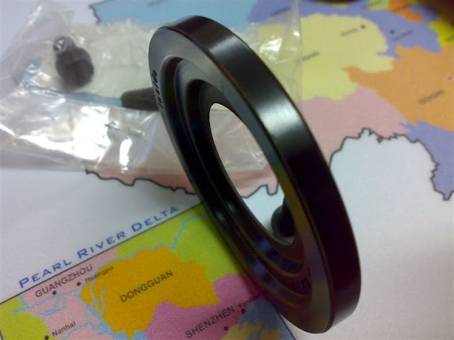

Hola seguidores y ajenos:
Este es el retén que me han traido los de BMW.
Es igual que el que quité, de baquelita y la tapa de plástico, hasta el de la tienda me dijo que no lo había visto en la vida, yo esperaba un retén normal de doble labio y demás pero se ve que BMW recomienda estos para la caja de cambios. Espero que me de buen resultado.
Ya lo he montado, entró clavado pero sin mucho esfuerzo.
El disco de embrague lo monté a ojimetro 8-) como recomienda Emilio y la caja de cambios me entró a la primera ;).

Un truquito para cuando desmontes la brida del cardán que tanto trabajo te ha costado sacar (la de la caja de cambios): Cuando tengas el extractor apretado a tope y no puedas seguir apretando más, dale un golpe seco con un martillo al tornillo del extractor y verás cómo salta todo. A veces, no sale y seguimos insistiendo y, lo único que conseguimos, es romper el útil que hemos fabricado para ello. Con el golpecito, ya verás qué fácil sale.
