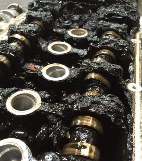

Más de 133.500 km sin un cambio de aceite: Así ha quedado el motor 3.2 de un Audi TT
Por otro lado, si tienes un problema en cambiar cada 20.000 ó 40.000 kilómetros los 1.05 litros, en mi caso, de la caja de cambios y el grupo cónico, entonces quizás esto no sea lo tuyo.
que bueno, asi ha quedado, duele hasta verlo

En cuanto a la foto de ese motor, o culata, el problema no es solo por culpa del no cambio, hay otras circunstancia que influyen y mucho...
Pienso igual, eso del coche no es posible que ocurra si el aceite es normal y de calidad y el motor no tiene otro problema, en caso que consuma aceite si se le vaya rellenando no tiene porque pasar esto, otra cosa es que no se cambie y llegue un dia que baje el nivel y no se rellene, entonces si puede ocasionar averia pero es por falta de aceite no por los kilometros.
Muchos camiones actuales el mismo fabricante recomiendan el cambio de aceite entre 100.000 y 130.000 kilometros, si si los kilometros los he puesto bien, y muchos coches actuales entre 30 y 50.000 kilometros y si lo dice el fabricante sin duda pueden aguantar mas.
Exacto, los camiones...no habia caido en eso...cambian el aceite ca 100000 o mas,. El problema de ese motor es el sistema de anticontaminacion.
La famosa egr o agr. Puede ser una de las causas...
