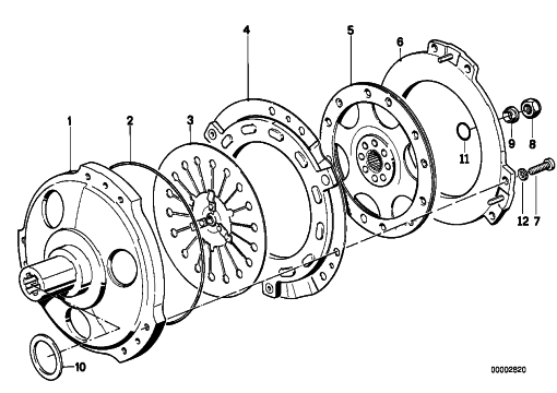

El embrague de la K 75-100:
Yo puse nuevo 2-3-4-5-7-8-9-11-12. Comprado en lote en Motobins.co.uk salió muy bien de precio.
Lo dejas de fábrica.
Manuel
