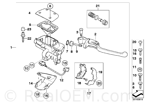

Pues nada, el otro día se me fue al suelo en parado al ponerla sobre el caballete en una gasolinera. Había una rejilla y la puñetera suerte hizo que resbalase una de las patas. Resultado, maneta de freno rota y gracias. En fin he comprado una maneta nueva de terceros (En BMW 114 Euros +iva). Antes de meterme con ella quería preguntaros sobre el cambio si tiene alguna complicación. Gracias a los expertos de antemano
En principio ninguna salvo que compruebes en la que has comprado que el vastago que acciona el pistón de la bomba y que es regulable, está más o menos igual que el que llevas montado.
Lo normal es que sea afirmativo, pues el tornillo de regulación, va lacrado en rojo e inmovilizado, pero pudiera ser que en la moto en la que ha ido montado por alguna causa lo hayan variado
Gracias Tabayú. Así que básicamente quitar los plasticos que la recubren y el tornillo que hace de eje de giro (creo que este va fijado con loctite), soltar los muelles y listo. La maneta de sustitución es nueva, pero no original BMW, he estado mirando lo del tornillo que comentas y no lo veo, quizás esta no lo tenga.
Vaya, que yo recuerde tu maneta, aparte del orificio donde gira tiene una pequeña varilla que se puede mover ligeramente y tiene rosca...no tengo a mano una foto, pero si tienes el manual lo puedes comprobar
No obstante, cambiala sin temor, no tiene dificultad

Bueno, pues estoy hablando todo el rato del vastago nº 9. Comprueba antes de montarlo que el lacre rojo está en su sitio
584D4E4D55590C0 dijo:
Gracias por la ilustración.
Gracias por la info, ya me di cuenta que era del vastago 9 del que hablabas, la nueva viene sin él. Saqcaré la vieja y lo sustituiré en la nueva, aunque he estado viendo que en el manual de taller, gracias Karlos ;) desmontan solo la parte final, donde está la rueda del regulador de distancia y que tiene dos muellecitos debajo
