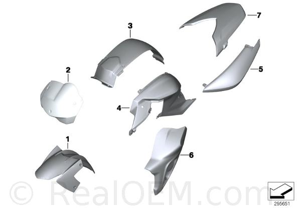

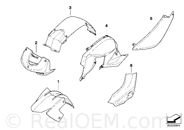

Tengo pensado adquirir en breve la f800r modelo 2012 (o 2013..) con respecto al modelo anterior, a nivel estético han modificado, entre otros, la aleta lateral del depósito, personalmente me gustaba más la aleta del modelo anterior, y mi pregunta es ¿sabeis si se puede quitar la pieza del modelo 2012 y acoplar directamente la del modelo anterior sin tener que hacer modificaciones más que desatornillar y atornillar? me he fijado, y la forma del depósito es idéntica en los dos modelos, solo varia esa pieza.
Aqui os dejo el despieze, la pieza a cambiar seria la número 5
http://www.ascycles.com/Illustrated...de_section___attachment_parts&bindCat=46_1213
Gracias!
Si, se puede poner, yo tengo las anteriores, las que tu dices y estaba mirando para poner las nuevas, que a mi es al contrario, me gustan más las nuevas. Si te interesase cambiarlas podríamos hablar, yo tengo el cubre radiador también. Ya me dices, pero si que valen. Saludos.

Sí, se pueden cambiar. Si buscas el despiece de la tuya, verás que el lateral del falso depósito es igual.
Ahora que lo miro bien, parece que la tuya tiene un pequeño orificio justo a la altura del 4---, que la antigua no tiene, supongo que es un tercer tornillo o pasador.
En caso de hacer un cambio habría que intercambiar todo el lateral entero o te quedaría un agujero al aire, que las tomas de aire antiguas no cubrirían.
Gracias por las respuestas, ¿sabeis el precio aproximado de las dos tapas laterales completas? (ya que,como bien dices woodleg, ese orificio quedaria al aire y hay que cambiar las tapas al completo y no únicamente las aletas laterales)

Yo ya pregunté, y me dijeron que si se podían poner los nuevos en el modelo antiguo....pero costaban unos trescientos y algo las dos,,,,y sin pintar, eso mas montaje....
o sea calucula.
