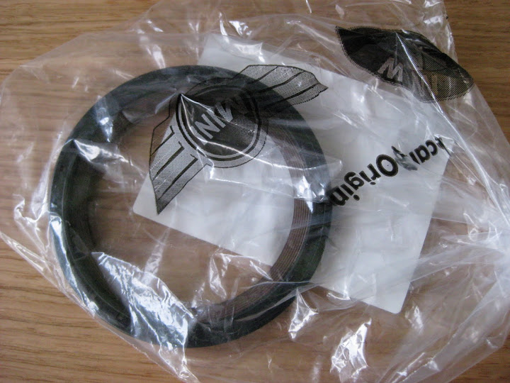

Ahora reviso la cogida del retén, estaba todo chorreando de aceite, y me da la sensación de que estaba demasiado metido adentro, ya que recomienda el fabricante dejarlo a 1 mm de la superficie. Para evitar nuevas fugas, montaré un moderno retén de vitón y con algo de sellante para que no giro, ya que se ve que en alguna ocasión ha debido girar el retén y ya tenía puesta un poquito de pasta.
Aprovecho que tengo el volante fuera para limpiarlo bien, pintar las marcas y para pulir algo la superficie que contacta con el retén, que tenía muchos restos de antiguos retenes. Lo he limpiado con algo de pulimento para metales para dejar una superficie plana y limpia para que no marque el nuevo labio del retén.
También pondré el retén del primario del cambio que ESTE SI QUE MOJA EL EMBRAGUE COMO TENGA FUGA.

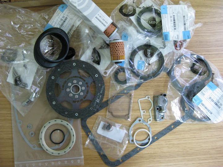

MONTAJE:
Empieza el montaje. Tengo claro que quiero hacer las cosas bien, y como mi experiencia en estos motores es la justa, voy a intentar hacer las cosas no solo teniendo en cuenta los manuales y la información que puedo manejar, si no intentando analizar las cosas y el porque, sobre todo para intentar dejar las cosas un poco mejor de como estaban.

Para solucionar el tema del retén, le doy una mano de lija de agua con WD 40 hasta quitarle toda marca o suciedad. Revisándolo a lupa queda perfecto. Luego un pulido casi a esperjo y solucionado. Creo que con esto conseguiré una superficie de contacto muy buena.
Las marcas concentricas que se ven son efecto de la foto. El retén ajusta perfectamente, firme y si luz.
Antes de poner el retén, nos aseguramos de montar la arandela de engrase para el rodamiento y la de presión. Aprovecho y pongo una nueva chaveta.
Para colocar el retén, como con cualquir otro, extremamos las precauciones de no doblarlo y golpearlo directamente, y nos ayudamos del viejo. Le damos una ligerisima capa de sellador de juntas al labio exterior, donde entra. Esto hace que entre con mucha suavidad y quede bien fijado. Haciendo algo de fuerza con la palma de la mano entra perfectamente. Dejo a 1 mm de la superficie como indica el manual. Algunos expertos recomiendan meterlo algo mas para que en caso de que tenga surcos el volante no hacerlos cuincidir, pero este no es mi caso ahora.

El disco que voy a montar, es mejor que el que tenía, ya que corresponde a las últimas series, con la maza mas ligera (lleva casquillos), para refrigerar mejor, algo mas de alegria al girar, y sobre todo con tornillos de allen.... :
, para que el proximo embrague pueda sacarlo mejor. El disco es del tipo "elastico" para ser mas progresivo. Creo que el cambio es recomendable.
