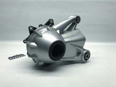

busco un cardan para una BMW R 1200 RT de febrero de 2006 y con numero de bastidor WB10368025ZR52501. La relación del cardan es 34/13 (ya he probado con otro cardan con otra relación y no funciona correctamente ya que da fallos la centralita).

Hola jencinas79 lo que tú buscas no es el cardan sino el engranaje angular trasero que tiene la ref. 33118530077 con la relación 34/7 , que corresponde a K26 (R 900 RT, R 1200 RT)   (11/2003 — 11/2009) . Por lo que me sale en el RealOem con el num. de chasis que tiene tu moto.
Pero la relación que tu dices no coincide.
El que tú has colocado tiene una relación distinta al que debería llevar tu moto y creo que los sensores que miden la velocidad de las ruedas delantera y trasera marcan distinta velocidad y por eso te da fallo.
Debes de colocar uno que corresponda a una de estas motos
K28 (R 1200 ST)   (05/2003 — 11/2007)
Búscalo por algún desguace o por internet usado. Comprobando antes la ref. que sea exacta
Pienso que otra opción posible sería reparar el tuyo, hay talleres donde los reparan.
