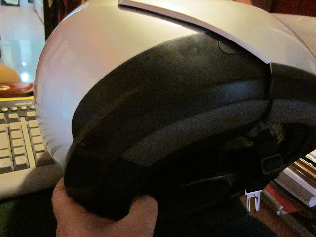

Pues eso que al system v se le esta cayendo la pintura negra que tiene por detras en la base del casco.  :(
A ver si me explico mejor, por la parte de atras/parte inferior del casco hay una zona de plastico negro, pues ahi se le estan desprendiendo trozos de la pintura negra.
¿Os ha pasado a alguno? ¿que puedo hacer?
Pd. El casco de la imagen no es el mio (es una foto cojida de internet) si quereis puedo hacerle fotos al mio para que lo veais.

A ver si pongo las fotos del casco.

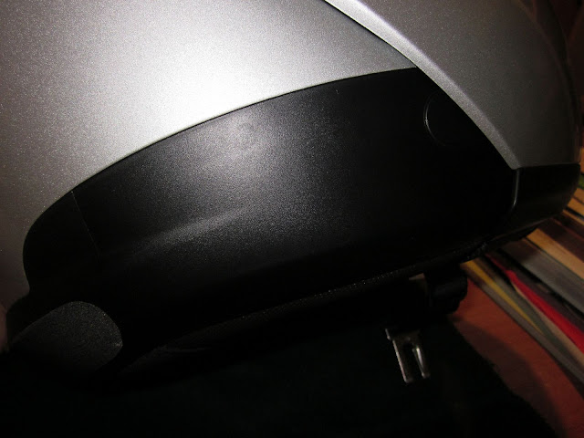

Bueno pues como os dije ahi os pongo las fotos del casco. En el primer mensaje se me olvido decir que tratro al casco mejor que a mi mismo, y que siempre que esta guardado es en su bolsa de proteccion.
A mi me paso terminada la garantía, es decir el concesionario no me lo pudo cambiar, siempre en su funda y perfecto, no me dijeron que fuera por mal uso ni nada, no sabian el motivo y que ya habían cambiado unos cuantos por lo mismo, que hice, pues le quité toda la pintura a la pieza, se quita facil con la punta de una navajita, es como si te despellejara, despues le dí a la pieza con WD 40 es como el 3 en 1 pero mejor, un buen púlido con un trapo y quedo mejor que de fabrica, mi temor era que se quedará pringoso por el aceite, pues no, queda perfecto y con un brillito muy mono y no mancha nada de nada los cuellos de las cazadoras.
