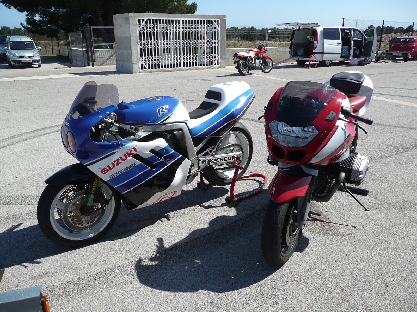

Mi uso en circuito era de moto "muleto", que acababa siendo siempre la primera moto.
Suelo ir a tandas con motos clásicas, primero una GSX 750 R del 88, que tras restaurarla ( Suzuki GSX 750 R ) quedo así
Pero casi siempre, por una cosa u otra, la R12S no me dejaba tirado, luego con una Suzuki GS 1000 S, la que sale en el banner de mi blog Jeep - Cocosweb más de lo mismo, rodar con esas motos mola, pero cuando pillas una moderna, pues que te voy a contar, es como coger una vespa del 80 y luego una burgman actual.
Con ello te quiero decir que mi pasión no es hacer tiempos, si no rodar, trazar y pasarlo bien, nada de apuradas de frenada y hacer tiempos. Hay mucha gente que rueda muuuuucho mas rápido que yo en circuito con una 12 S, pero si la quieres para eso solo, no te lo aconsejo.
Gracias Jeep, mis intenciones si me animo son en la línea de lo que comentas....echar el día y pasarlo bien...buscar un poco los límites... mis límites....jugando contra mí mismo.....evidentemente no es la moto para romper el crono...jejejeje
Cuando dices subirla, te refieres a apretar la precarga sobre todo del muelle trasero ¿no? ...hasta he ido a mirar....las Ducati pueden regular la altura....pero la R12S no tiene nada de eso.....
...siempre hay alguien más rápido con cualquier moto....jejejeje Yo en Los Arcos me hacia un 2:07:00 con la 1098....mediocre, pero sin hacer el ridiculo.....hasta que fui a una rodada de clásicas y vi peña haciendo 2:00:00 con guccis.......joder....por muy preparadas que estén las guccis.....jejejejeje Incluso gente con RD350 haciendo mis tiempos......jejejeje
Mola la GSXR....mucho
