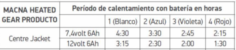

Comprueba la resistencia de la cazadora con un tester. Puede ser que se te haya roto la resistencia o esté en corto por haberla doblado mucho. Las resistencias de klan no son microwire.
De todas formas la cazadora de gerbing calienta muchisimo mas que las de macna y klan que van algo justitas. La gerbing va sobrada para Noruega :).

Hola Farmala, la verdad es que lo del tester no es lo mío, solo había comprobado continuidad para dar por buena la chaqueta. He comprobado la resistencia y me da 4,4 ohmios. Si suponemos un voltaje de 12 V me daría una potencia de 32,73 W y un amperaje de 2,73 A, y con un voltaje de 14,4 V que es más o menos lo que daría la batería en marcha me daría me daría una potencia de 47,13 W y un amperaje de 3,27 A, siempre por debajo de los 5 A del fusible. No se si es mucho o es poco, me parece recordar que una potencia de unos 50W era la de la chaqueta al máximo pero no lo encuentro por ninguna parte... pero veo que la de Gerbing llega a 77 W.!! Si tuviera un corto entiendo que no daría continuidad y fundiría el fusible, que es lo que me pasó cuando la compré y me la cambiaron por otra nueva, ya hace años...
Esos valores que te dan están bien para la chaqueta de klan si.
