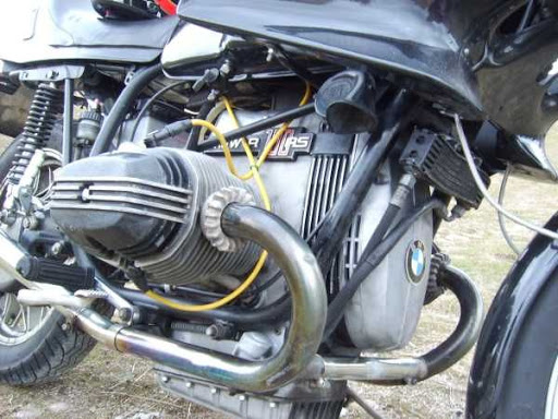

El de la quinta foto lleva el mismo sistema que tú para los gases del motor :)
hablando de la quinta foto, no habia alguien q no sabia donde poner el claxon?? mirar tambien la de las barras michel...
Esta moto en concreto es algo muy especial, en esa misma foto podeis ver en la parte de atras tambien el soporte para bateria debajo del asiento
