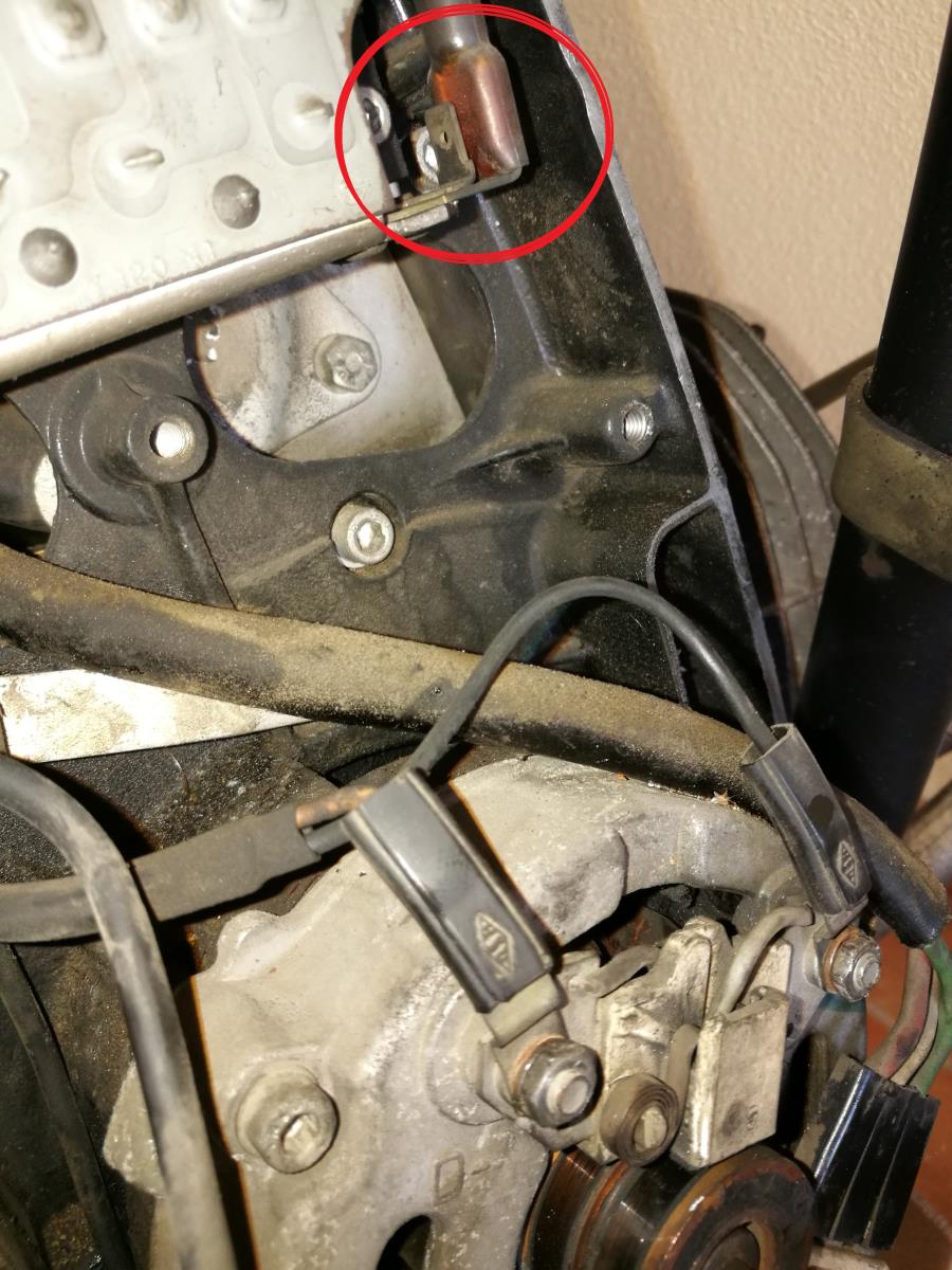

Muy buenos días a todos, abro otro post porque esta vez, tengo un de cables, me faltan unos cuantos o no me aclaro. Para mi desgracia le quité los cables en su día hará ya unos meses... y le hice fotografías, pero como quise "sanear" todo el cableado viejo, tuve que deshacer las fundas de estos y ya no me vale el truco de este tiene esta forma y va por aquí...
Ahora me veo con dos cosas, una es que no encuentro el cable rojo que va del motor de arranque [conector 30] a la placa de diodos, ni tampoco el que va del del DF del regulador a alguna parte del alternador... dicha parte tampoco se o recuerdo cual es porque no veo más faston donde conectar el cable Negro que viene de DF

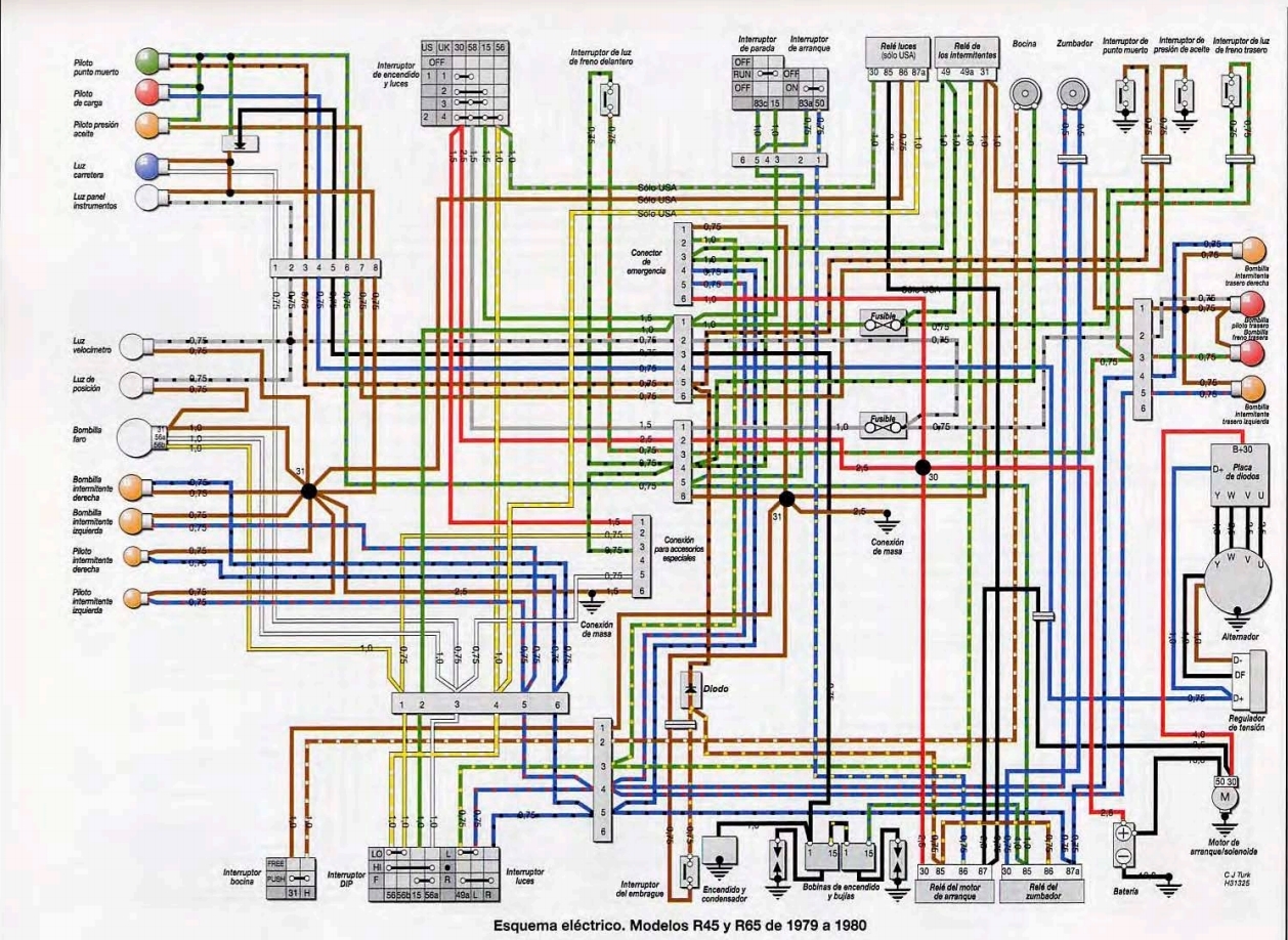

Este es el esquema de mi moto, y he quitado los conectores auxiliares y el zumbador. Luego he tenido un problema, y es que al abrir y desmontar me di cuenta de dónde estaba uno de los problemas más gordos que me hizo empezar a desmontar (o el que creo que fué el mayor de los problemas) y es que el soporte de la bobina delantera está roto, justamente ese soporte donde todos los cables hacen masa... Le busco otra masa? La bobina había pensado cambiarla de sitio o agarrarla con abrazaderas más grandes al chasis, para no tener que soldar de nuevo. Si la solución mejor es soldar, pues tocará soldar... El problema que tuve principalmente fué que se me apagaba todo, o me hacía muy mala luz y la moto tenía poca fuerza, pero a los dos segundos volvía otra vez para irse a los otros 4 segundos, era intermitente, e igual no pasaba, que pasaba todo el rato y lo asocié a un problema eléctrico. Todo lo demás también estaba mal, pero no da estos problemas tan "raros"
