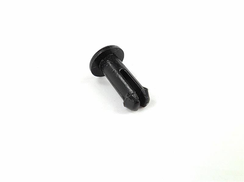

Buenas tardes a todos sabéis la referencia y si se sigue comercializando en repuestos la cinta de anclaje que hace que la maleta no se abra y descuelgue al abrirla
Y cuantas lleva por maleta es que el anterior dueño no llevaba ninguna puesta
La referencia es esta 46 54 2 300 44 vale 10,27€ y al parecer se sigue fabricando.
Y necesitarás el pin 51 16 1 828 956...
A veces lo que se rompe (a mi me ha pasado) es el anclaje en el interior de la maleta. Supongo que para intentar evitarlo ponen ese cierre a presión en la tapa, para que salte antes que se rompa el plástico de dentro. Yo lo arregle con un taladro fino en lo que quedaba de orejas y una brida.
