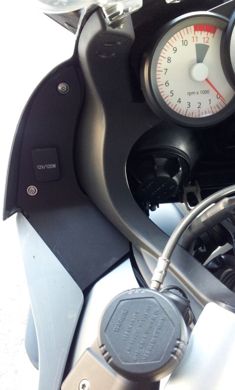

Echa un vistazo a este brico: yo lo llevo así y por muy poco dinero. Además le puse una toma de mechero en la parte izquierda del cuadro de instrumentos y así lo llevo siempre conectado.

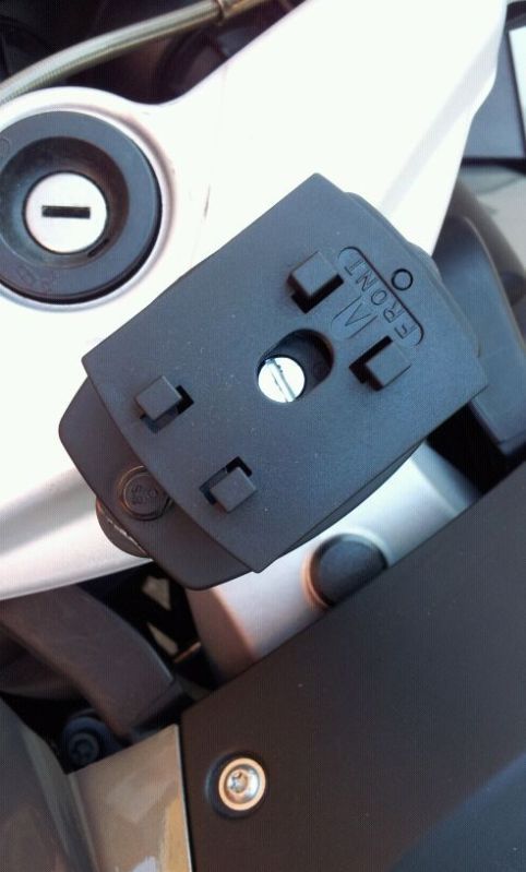

Aquí las tenéis. Los soportes los compré por internet en Comprar Mviles Libres, Smartphones, Tablets y Accesorios en MundoPDA - Oferta Tienda Madrid
Entre el tornillo y la tija he puesto un tapón de goma para evitar que entre agua. He ido con el teléfono sin ningún tipo de funda en marcha no se moja nada. Se puede colocar en horizontal o vertical. Y aquí os pongo la foto de donde he colocado la toma de corriente: cable a la batería con un fusible.
