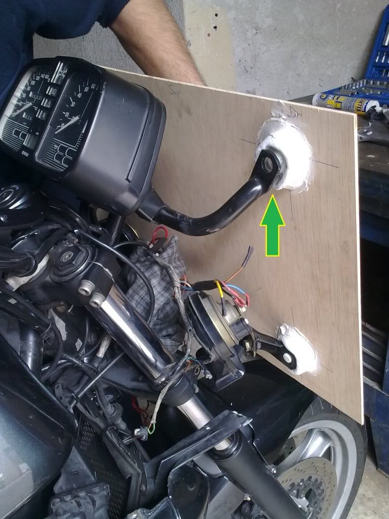

T-93 y yo quitamos el carenado de nuestras ks para con la suya (T-93) hacer un molde pero ni así logramos llevarla a su sitio y va todo torcido,Fara me proporciono un espejo derecho y del resto estoy esperando que la períten hace una semana,ya te contare

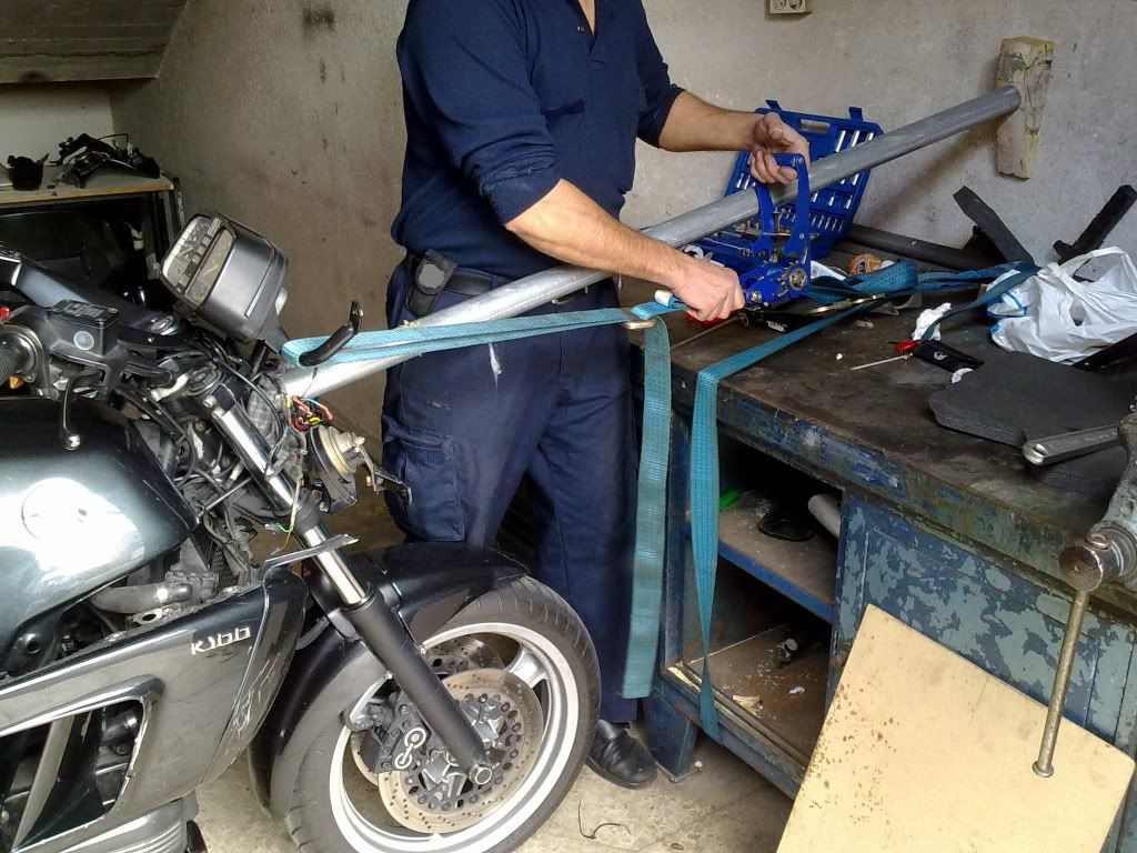

Respecto a enderezar la araña, como te ha dicho rozak lo hemos intentado sin mucho éxito y saqué hasta fotos para hacer un brico, pero en ocasiones la realidad puede a la ilusión y quedo aparcado el proyecto. Tienes que tener en cuenta la separación entre las cuatro patas de la araña y luego su inclinación, pues no va a 90 grados respecto al suelo, eso por no decir que pueda estar tocado el anclaje a al pipa del chasis, que al intentar llevar la araña eso fue lo que nos pasó ............ ver para creer.
Te dejo unas fotos por si te sirven de distracción
Araña de rozak y al fondo nuestros carenados ...

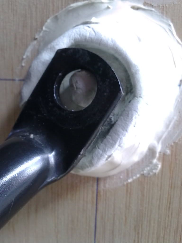

Hicimos una plantilla con la araña de mi moto, ayudados de un contrachapado, unos tornillos rosca chapa y un poco de masilla para moldear. Tras apoyarla contra mi araña quedó así ........ luego sujetamos con un poco de silicona los pegotes
Aquí puedes ver a rozak que no es bruto ni nada, dice que lleva la araña y vamos que la lleva .... lo único que nos pasamos un poco y está hacia un lado y ahora pensamos poner un side, pues ya tenemos soporte :D :D
Aquí presentando la plantilla en la araña de rozak, marco con flecha donde no nos coincidía ....
Detalle, observa que no solo era desplazar hacia delante, también teníamos que subir un poco.
Después de tanto tirar, casi seguro que movimos también el anclaje de la araña a la pipa y el carenado no nos cuadraba, en fin :cry:, pero no dudéis que somos los mejores o al menos lo intentamos :D

Fernando, no os planteasteis un poquito de soplete y otro poquito de martillo?

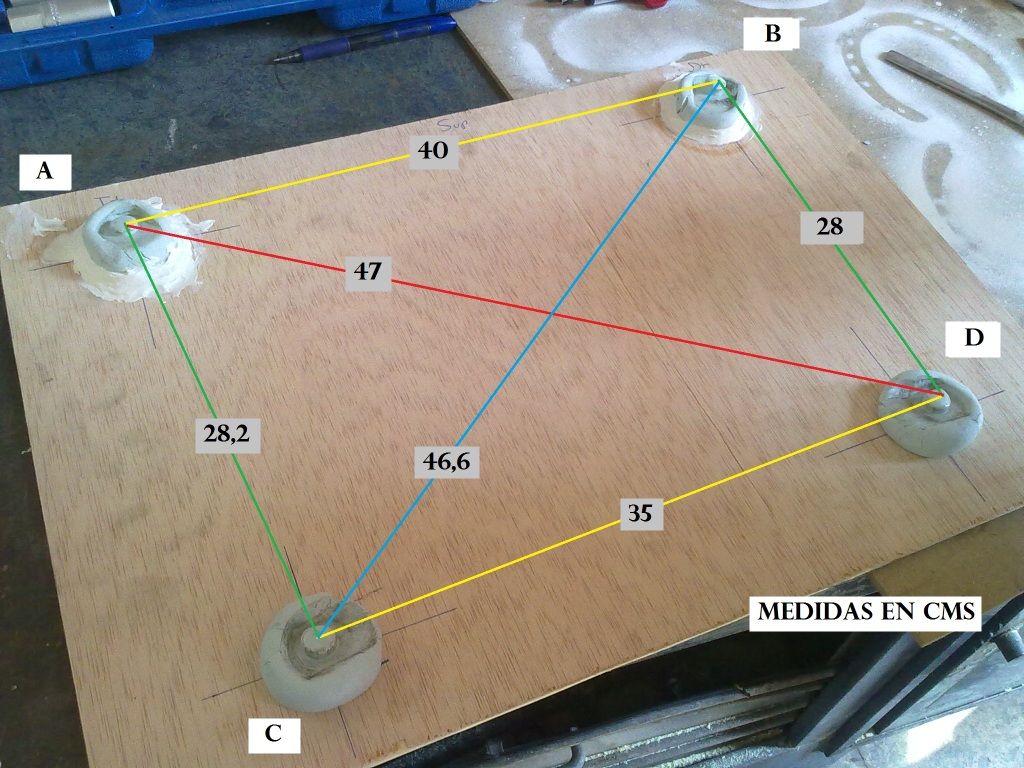

Buenas tardes. A petición de Gustavo voy a poner una foto de la plantilla que hicimos rozak y yo, la cual lleva las medidas sobreimpresas en centímetros.
La foto se ve como si estuvierais sentados en la moto.
Las medidas no quedan "cuadradas" y debe ser casi seguro a que mi araña (la usada para hacer la plantilla) ya está soldada de algún porrazo anterior.
Foto
Nada más.
Un saludo a todos ;)
¡Gracias Fernando!
Eso era exactamente lo que necesitaba para controlar la mía.
Hoy ya es tarde, pero mañana por la mañana (entre carrera y carrera), lo verifico.
Mi suposición es que si estas medidas estan razonablemente correctas, corrigiendo solo la desviación del anclaje a la pipa, debería solucionar mi problema.
Esa es la teoría.... Veremos si se cumple en la práctica.;)

Las medidas de la araña estan perfectas. Está claro que el problema está en su punto de anclaje.
