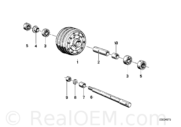

hola, yo lo llevo en mi st, lo que pasa es que cuando la compre, el anterior propietario ya habia hecho parte del trabajo, en mi opinion lo mas laborioso o complicado que es la adaptacion del buje de la rueda, se trata de desmotar la rueda, quitar los radios y acceder al buje, que por lo visto en su interior lleva dos casquillos, uno mas largo que el otro, al mas largo hay que acortarlo 4´5 mm, a las piezas sobre las que van los radios, hay que eliminarles el resalte central que forman entre las dos cuando estan unidas, creo que es 1,5 mm a cada una, una vez montada de nuevo la rueda, hay que poner un casquillo de 4,5 mm por el que pasara el eje antes de pasar por la botella izquierda y ponerle la arandela y tuerca del final del eje.
Para el que se atreva os puedo decir que mi st ahora si frena, yo ademas le monte latiguillos metalicos y pastillas sinterizadas, la frenada delante es espectacular.
Error corrijo, en donde puse 1,5 mm es 2,25 mm cada mitad, asi suman 4,5 mm

En esta otra foto se puede ver un casquillo(tiene oxido)este sustituye al de origen y tiene 4,5 mm mas de longitud que el original.
En el interior del buje lleva otros dos, al mas largo hay que quitarle 4,5 mm.
Con este metodo de adaptacion de un segundo disco, la horquilla conserva su simetria, las pinzas van apoyadas directamente en sus soportes como viene en origen la pinza derecha, tampoco hay que rebajar el alojamiento de los discos, yo creo que es un metodo correcto, pero cada maestrillo tiene su librillo.

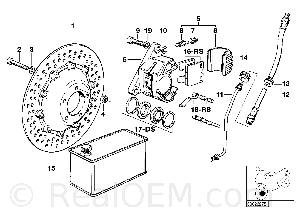

low, yo tampoco entiendo cuales son las dos partes del buje que dices  :-/ :-/ :-/
Podrias decirnos los números de las dos partes en los gráficos del realoem?
DISCO
BUJE
Yo comprobaria in situ, en vuestras sts si el buje va en dos mitades, con la ayuda de una lupa, o al tacto con los dedos y las uñas, en el resalte centtral.
Hola low, creo que ya lo he entendido.... ;), pero he tenido el buje en las manos (es de una G/S, pero según el ETK tiene el mismo código de pieza), y parecía una sola pieza, no estaba separado  :-[ :-[ :-[, ¿le tuviste que hacer algo para separarlo?
PD: ¿entonces te queda la separación de los radios en el buje 4,5 mm más próxima?
Solo se separan las dos mitades si desmontamos los rodamientos y casquillos por los que pasa el eje, y los radios.
respecto a la PD, si.
