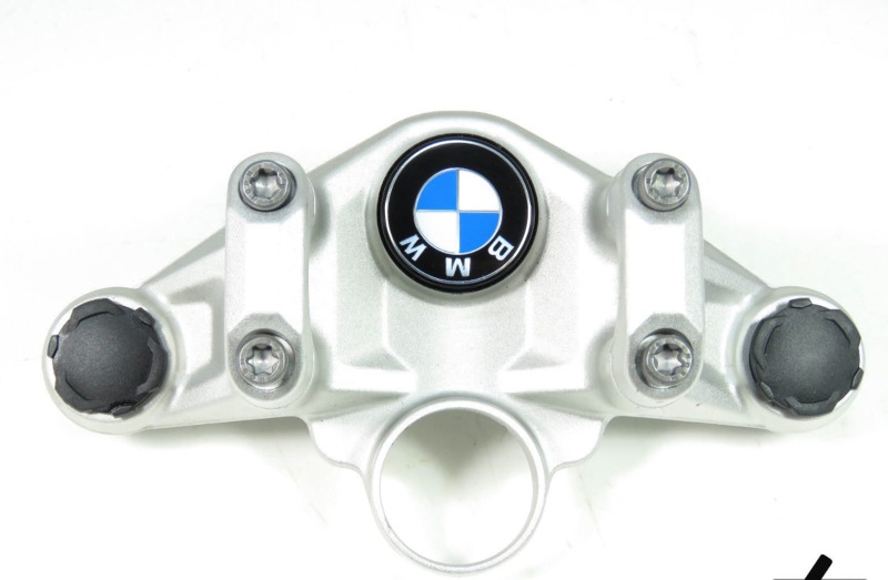

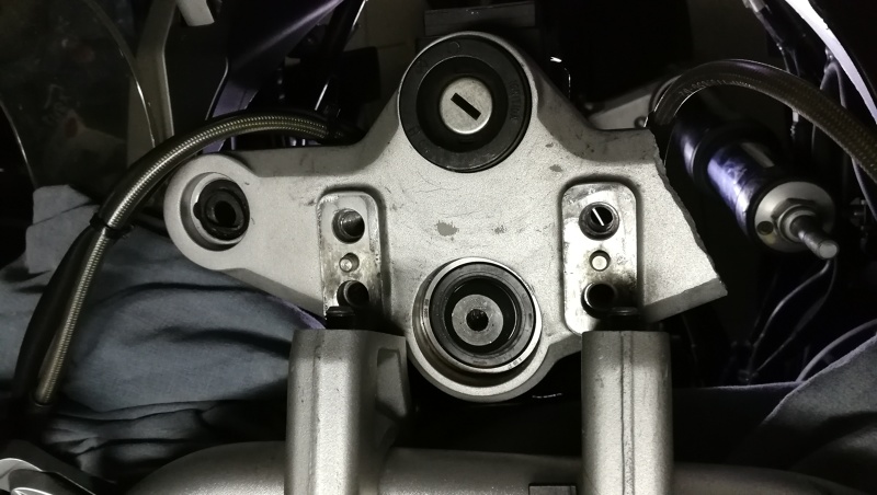

El otro dia tuve un percance y parti la horquilla superior o yugo. En la bmw viene completo con el rodamiento y piden 450€ :_( He encontrado de ocasión de la gs del 2013-2015, sabéis puede ser compatible? A simple vista solo cambia la forma de sujetar el manillar. Adjunto dos fotos:
La mia:
La de la gs 13-15
Buenas, ojo con las medidas!... controla que los centros de los rodamientos se encuentren a las mismas distancias... si no es así el trabajo del conjunto puede ir mal... aunque encaje (o lo parezca) al montarla...
