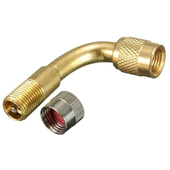

Me cuesta bastante revisar la presión de neumático trasero de mi K-75, por la inclinación de la pata o caballete, por el disco trasero y por el diseño recto con la manguera del conector de aire (pensado para los coches).
Mi pregunta es, ¿existe algún útil o acople que facilite esta tarea?
Existen valvulas a 90 grados, la próxima vez que vayas a tu gomero dile que te ponga una de esas mejor, te costara un par de euros mas pero es mucho mas comodo.
Hola que hay, antferca.
Llevo en la motocicleta un manómetro, y un (parecido al que nos muestras tú) adaptador>
lo utilizo cuando me es complicado adaptarle la manguera del compresor, en alguna que otra gasolinera.
Lo ensamblo en ese momento y una vez concluido el aumento de presión en el neumático, quito (para evitar posible fuga de aire en el neumático) el adaptador. Funciona perfectamente.

*Imágenes de alguna de estas válvulas.
