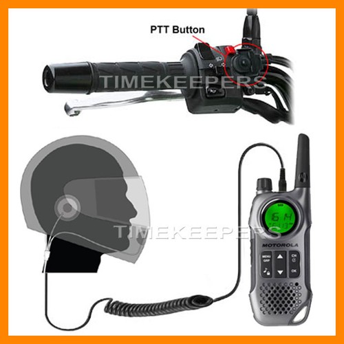

Buscando el aún más lejos, con Motorola TLKR T8 10 km!!!!
No lo tengo todavía, será cuestion de probarlo
Me temo que la potencia necesaria para ese alcance requiera licencia de operador.

Yo en su día lo que hice fué comprar un walkie UHF chino y programarle en su memoria las frecuencias PMR. En teoría te hace falta licencia para estos walkies pero si sólo usas las frecuencias PMR no molestas a nadie -y aun cuando te parasen siempre puedes decir que es PMR pues no se van a ver otras frecuencias- y disfrutas de muchísima más cobertura ya que normalmente estos walkies son de 4-5w mientras que los PMR son de 0.5w. Además también puedes cambiarles la antena y poner baterías de más capacidad. Yo compré todo lo necesario aquí, incluido cable en Y para ptt en la piña izquierda y kit de auriculares y micro para el casco (yo iba sólo con el walkie, sin intercomunicador)
http://www.409shop.com/409shop_shopcat.php?&usercat=1632&parentid=1632

No es exactamente como dices. En los Midland (y en otros intercomunicadores también) se le pueden acoplar un walkie-talkie, pero el botón PTT en el manillar no te lo quita nadie. Otra cosa que tienen es que no se puede hablar "full-dúplex" como un intercomunicador o un teléfono móvil, sino que solo 1 puede hablar a la vez: cuando uno habla, todos escuchan (o sea, como un walkie normal).

Los Motorola TLKR son unos walkies tipo PMR446, o sea, que se pueden utilizar sin licencia. Todos los walkies PMR, por ley, tienen una potencia máxima de 500mW y solo tienen 8 canales. La distancia máxima depende básicamente de el tipo de antena y de si te encuentras en el campo, montaña, carretera, ciudad, etc… En campo abierto hay quien ha hablado a 15km, pero en ciudad difícilmente pasas de 1km. En carreteras de puertos de montaña suelen llegar a los 3-5km con facilidad.
Yo utilizo los Midland G5 conectados con un cable al intercomunicador del casco (Midland BT2) y van muy bien ya que son muy pequeñitos (bastante más pequeños que el Motorola T6 y el T8). Los Midland G7E o G8XT tienen una antena más grande y por lo tanto más cobertura. Los G8BT además tienen Bluetooth para conectarlo sin cables al intercomunicador del casco, cosa que es muy cómodo pero hace que la batería del walkie no dure mucho.
En ruta de varios días por los Alpes, las baterías de los Midland G5 nos duraron unos 3 días entre carga y carga. Con el Midland G8BT suelen durar solo 1 día (más bien justito).
Los Midland G7 y G8 se pueden "trucar" de forma bastante fácil para que emitan con aprox. 3W en vez de los 500mW que dice la ley. Aumentan bastante en cobertura pero las baterías duran algo menos. Nosotros con los G5 (no se pueden trucar) teníamos unas coberturas más de aceptables de 3-4km en carreteras de montaña y 5-6km en autopista. Encima, al ser tan pequeños caben bien en cualquier bolsillo de la chaqueta y no molestan.
Eso sí, en cualquier tipo de walkie (sea PMR o no) el botón PTT -push to talk- en el manillar no te lo quita nadie.
