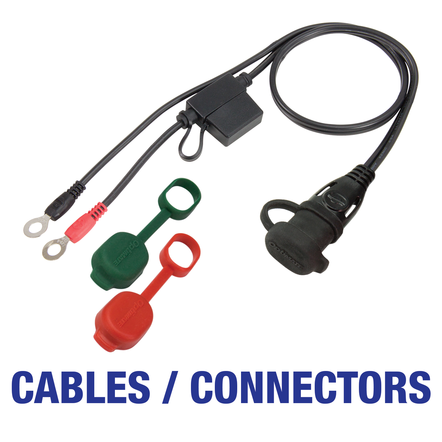

¡Buenas!
¿Sabéis si el conector que llevan los cargadores optimate se pueden conseguir sueltos?
Querria hacerme un alargador y es por evitarme comprarlo.

Búscalo como conector hella. O corta el cable y empalma un trozo de cable.

Corta a distinta altura + y -, empalmas cable, soldar, respetando polaridad, funda termorretractil y a correr.

Yo tengo uno que venía enganchado a la batería de una moto de ocasión que compré.
Pero no me suena que sea como los de la web que ponen aquí arriba. En todo caso no recuerdo el fusible.
Hace ya mucho que lo quité, puedo intentar buscarlo y te echo un par de fotos ;-)
