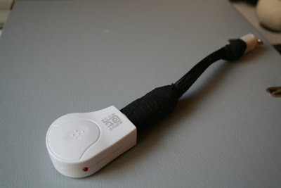

Seguidamente compré un conector de mechero a GPS (unos 8 €). Desmonté el adaptador USB y soldé el cable positivo (el 3 del conector BMW) con el positivo del adaptador USB. Lo mismo con el negativo (el cable número 1 en el conector BMW).
Antes de soldar debo decir que puse el cubre cable para protejer el montaje. Lo rematé todo con cinta adhesiva que se usa para este tipo de cosas en vehiculos. El resultado final es este:
Estoy seguro que la gente manitas "de verdad" obtendrá mejores resultados.
Debo agradecer a mi amigo Martí otra vez su ayuda y materiales para la elaboración de este adaptador.
He probado el GPS con el conector y el resultado a ha sido muy bueno, al menos en lo que a la alimentación se refiere.
