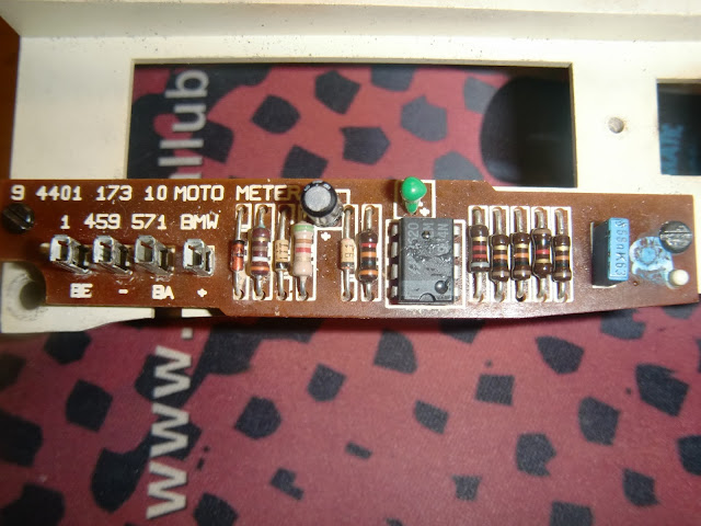

Bueno bamos a identificar el problema que tienes.
Necesito que salgas a la carretera y que pongas los intermitentes, si todo es correcto y los intermitentes se apagan habra que buscar una solución, pero si no se apagan el problema lo habremos encontrado se trata de la placa amplicicadora de la señal
Esta
Te puedo vender una o puedo repararte la tuya.
esta placa lo que hace es recibir la señal del grupo conico y amplificarla para entonces enviarla al conjunto del odometro y velocimetro y tambien al relle de intermitencias como señal de cancelación de intermitencias.
Espero que te sea de utilidad
mas información en el enlace siguiente.

Muchas gracias, en cuanto salga a la carretera te lo pruebo, el problema es que el cuenta no va pero ni el que cuenta km ni totales ni parciales ni la velocidad actual, y ahí si que no se que mirar por que el cuenta revoluciones va sin problema
