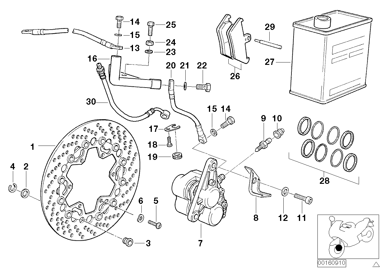

Buenass! Una pregunta para los que tenéis una K100RS 16v...
Sabéis si hay alguna pieza de serie donde señalo en la foto? El año pasado la llevé al concesionario para que me arreglaran un golpe que me dieron y ahora que he tenido que destapar estoy viendo todas las chapuzas que me hicieron y ya desconfío de todo.

Hola. Por ahí en teoría pasa en latiguillo de freno, pero creo que en las 16v ese anillo guía lo lleva atornillado a la tija inferior.
Hola, la mia es 8v, como bien te dice Joséct por ahí pasa el latiguillo , faltaría la pieza de goma que lo inmoviliza.

Si, el latiguillo lo lleva por donde dice joséct. Se ve que es la misma pieza preparada para los modelos de 8v y 16v.
Gracias por vuestras respuestas!
Ahí lleva una pletina atornillada con una boquilla redonda de goma, que abraza el latiguillo.
