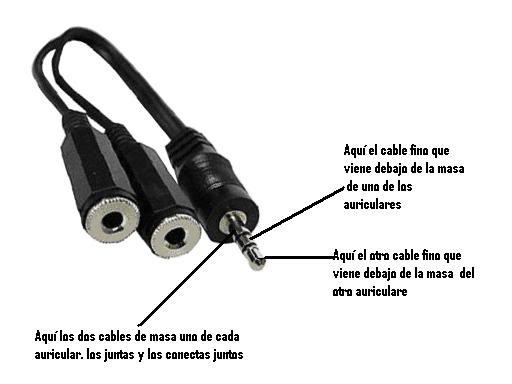

haber si te gusta esta coneccion para escuchar musica
my.php
Toma! eso es lo que pretendo. Pero aun no he tenido tiempo. A ver si mañana que libro. Es una pasada.
