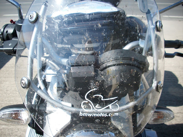

183 y 92 , la pequeña protege menos por lógica que la grande pero para mi gusto suficiente. No uso autovías ni me gustan las rectas y zonas llanas, sino los puertos y zonas reviradas por lo que me es suficiente. Además de la protección contra el viento, la pantalla grande evita los mosquitos en la chaqueta, parece que no pero lo notas a la hora de limpiar. Y para el frio del invierno se nota la alta mucho.
troito dijo:
183 y 92 , la pequeña protege menos por lógica que la grande pero para mi gusto suficiente. No uso autovías ni me gustan las rectas y zonas llanas, sino los puertos y zonas reviradas por lo que me es suficiente. Además de la protección contra el viento, [highlight]la pantalla grande evita los mosquitos en la chaqueta, parece que no pero lo notas a la hora de limpiar.[/highlight] Y para el frio del invierno se nota la alta mucho.
Esto es de la salida de una mañana hace 15 dias, la chaqueta "casi" impecable.  :) :) :) :)
Sin comentarios. ;D ;D ;D ;D ;D
