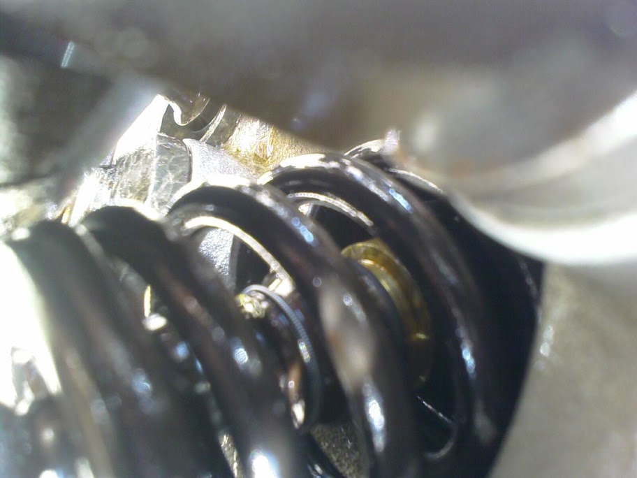

Bueno, digo curioso porque hasta hoy no me había fijado: ni en mi moto ni en ninguna foto. Creo que ha aparecido de la nada.
Al grano: hace ya un tiempo os comentaba que no lograba poner la moto a su ralentí y, o se calaba, o se quedaba acelerada en cuanto sobrepasaba un punto: un incordio en las retenciones y entradas en curva.
Bueno, pues hoy, ya harto, de tanto fallo, que no me dejaba ni arrancar como le toca, le he hecho un reglaje de válvulas de toda la vida, pero me han surgido unas dudas:
1º. giro el cigüeñal hasta que veo abrir y cerrar las válvulas de un cilindro (admisión y escape)
2º. busco marca de OT
3º. pongo la galga y etc.
4º. voy al otro cilindro y ahora están pisadas las válvulas, así que doy otra vuelta de cigüeñal hasta que se abre y cierran las dos válvulas y vuelvo a girar hasta OT y repito,
Si vuelvo a mirar en el primer cilindro, las válvulas esn este punto están pisadas.
El tema es que la moto arranca a la primera y mantiene perfecto el ralentí y sube de vueltas rápido y cae rápido, pero me parece extraño este sistema mío ya que no coincide con el de tutoriales ni con el de Churchill.
Por otro lado y mirando las válvulas de tenidamente he visto esto:

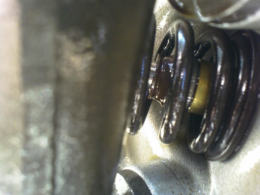

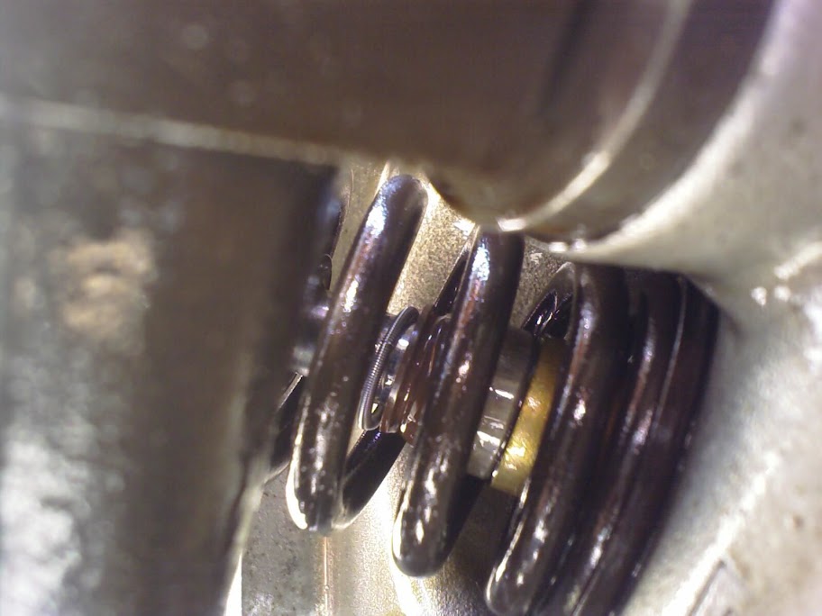

Unos retenes sobre las guías, que nunca había visto y que, además, en dos de ellas estaba el muelle suelto:
en las otras, bien
¿estos retenes los llevan todas las BMWs?
¿hago bien el reglaje?

En mis válvulas no hay retenes.
Yo nunca había visto estos retenes. Si que he oido o leido alguna cosa acerca de este tema. Con opiniones a favor y en contra.
Seguro que algún sabio del foro tiene más y mejor memoria que yo.
Lo que está claro es que si esos retenes están con el muelle suelto no funcionarán como es debido....

Kook: los muelles los he puesto en su sitio otra vez. LA verdad es que me hicieron asientos y guías, pero no tenía ni idea de estos retenes

esos retenes se los ponen para que no filtre aceite por la guias de las valvulas,las mayoria de los motores lo llevan pero en nuestras clasicas no lo llevan.

El reglaje lo estas haciendo bien, respecto a los retenes de valvulas ningún motor boxer de 2v los lleva, sobre este tema de retenes se ha hablado mucho, yo los llevo, me los pusieron cuando se limpiaron las culatas y cambiaron valvulas y guias.
ningún motor boxer los lleva los retenes? entonces el pedido que he hecho a nacho barral que me ha presupuestado 4 retenes de valvulas, no me sirven para nada?
Yo tambien llevo retenes, me los pusieron cuando hice las culatas.
Para poner retenes, tienen que rebajar un poco la guia de la válvula y eso parece que no convence mucho por aquí.

mi moto tiene los retenes de valvulas, se las puso un amigo mecanico mio que  al ver que las guias tenian algo de juego, aca se ha discutido mucho eso, unos dicen que no otros que si, lo cierto es que la lubricacion necesaria ahi es escasa solo una untadita de aceite por vez, lo importante es que el cuello de la valvula siempre esté bañado al menos por una delicada pelicula de aceite, estos retenes se ponen para que la valvula no deje pasar aceite que se puede quemar en exceso, la mayoria de vehiculos los tienen.
Los que le sirvieron a la mia fueron los de toyota corola de los viejos, lleva el diametro de la guia y seguro te venden los que te sirvan. saludos

Alla cada cual con su motor.Repito por enésima vez......si los ingenieros de la fábrica BMW no consideraron necesario montar retenes en las válvulas,sabemos nosotros más que ellos?  si,seguramente sí. Y además nos sobre el dinero para arreglar el motor cuando se parta una válvula por calentarse por falta de engrase.Con un par ;)
En que no son necesarios en nuestras motos y pueden suponer un peligro.Porque poner retenes? por que humee? porque no gaste aceite?
Un motor en buenas condiciones,bien puesto a punto,ni hecha humo ni gasta aceite.
Si lo hiciera,seguramente tendra mal guías.En caso de ser de válvulas.
Con lo cual,no son necesarias y repito,pueden ocasionar una rotura bastante gorda ;)
lo que pasa también es que muchos rectificadores ponen los retenes ya por "protocolo"... lo que me costó convencer al mío de que no les pusiera cuando le llevé la culata  >:( :o
