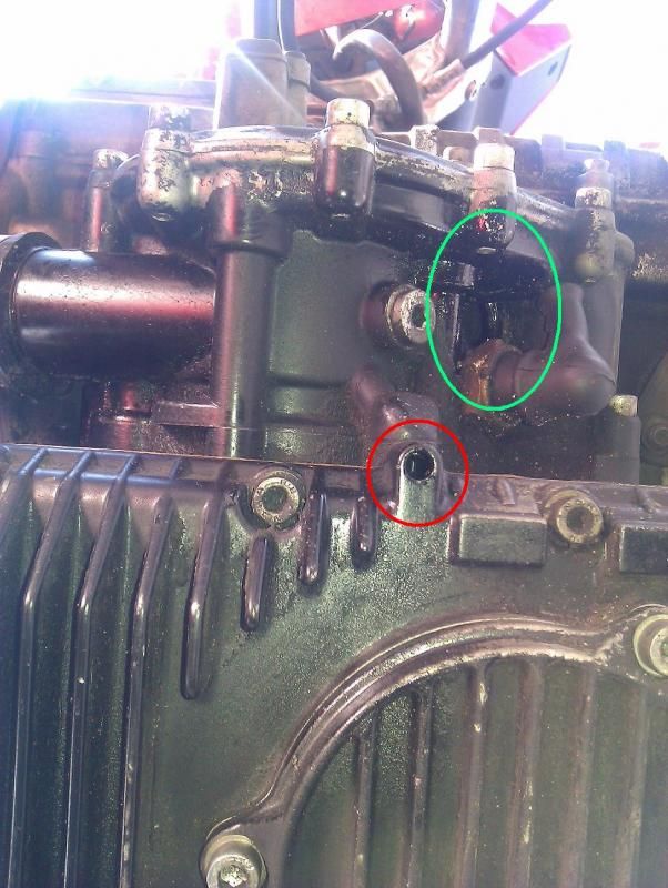

Muy buenos dias señores,
ya he encontrado por donde pierde el aceite. La perdida es minuscula, pero supongo que vendra debido a algo. A ver si saben iluminarme un poco de que puede ser exactamente. Adjunto foto, la perdida se realiza por el boquetito de entre los dos tornillos que se ve ahi negro.
Muchas gracias.
<a href="http://subefotos.com/ver/?e35625f9d0b88759d7b27094b143e318o.jpg" target="_blank"> <img src="http://thumbs.subefotos.com/e35625f9d0b88759d7b27094b143e318o.jpg" /></a>
Te cuelgo tu foto con tu permiso pero editada un poco....
Creo que dices que te pierde por el agujero marcado en rojo verdad? ese creo que es el agujero de alivio de la bomba mixta de agua y aceite asi que te toca cambiar el kit de retenes.
Pero la zona que he marcado en verde no brilla tambien? te pierde por la tapa de la distribucion?
Si es por el verde es por la tapa de la distribución y si es por el rojo son los retenes y el eje de la bomba. Por cierto, para quitar la tapa de la distribución tienes que quitar la tapa de la bomba.
Buenas, eso me ha parecido a mi también, pero no estoy del todo cierto, lo del agujero del alivio de la bomba mixta si que es cierto. Voy volver a limpiar de nuevo todo y volveré a comprobar. Lo de la perdida de aceite por el aliviadero, puede deberse a un exceso de aceite? Y si perdiese por la tapa de distribución, de que tipo de arreglo estaríamos hablando exactamente? si me lo pudieses decir más o menos.
Saludos y gracias
Si pierde por la tapa de la distribución estás de suerte porque es sólo quitar la tapa de la bomba, la de la culata y la de la distribución y echar silicona, si pierde por el aliviadero (circulo rojo) te toca quitar bomba y cambiar retenes, eje y si me apuras rodete para ponerle el nuevo que sacaron. Sobre todo obseva si pierde con el motor en marcha.
Realmente la moto casi no pierde nada, hoy habré rodado como unos 100km y a la vuelta ni ha goteado, pero he pasado el dedo y estaba manchado un poco de aceite . Comprobaré bien lo que comentais de la tapa de distribución, quizás sea esa perdida por la tapa de distribución la que corre hacia abajo y va a caer justo al agujero del aliviadero y a una punta q sobresale un poco más abajo. Quizás jejeje (ilusiones mias) y así no tendria que cambiar retenes y todos esos rollos con sus correspondientes costes adicionales...
