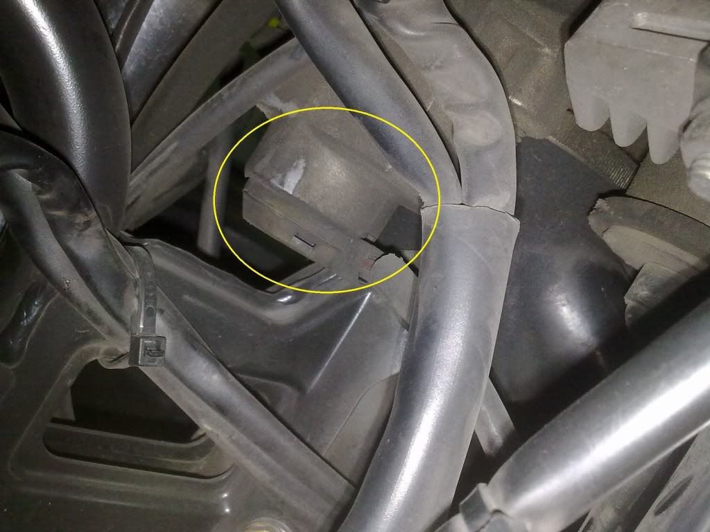

Yo antes de nada probaría algo que tiene que ver con lo que ya te han dicho y es que un cable pueda estar seccionado y haga contacto a veces.
Si pudieses meter la mano hasta la base del bombín de arranque, prueba a mover los cables que llegan a ese lugar.
Te marco en la foto con un círculo amarillo el sitio exacto y debes mover la funda negra que llega, la cual contiene varios cables
No sé si irá igual en tu 75, la foto es de una K100 RS-16, peor si moviendo el mazo de cables, el contacto va y viene, ahí tienes la avería.
Saludos ;)
