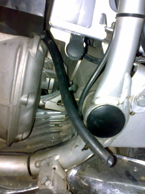

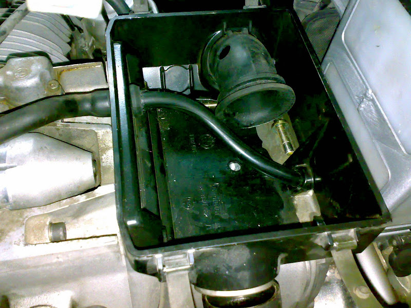

Decantador gases del motor, pues eso que he hecho un aparatejo para que los gases que salen del motor se decanten va situado en el chasis, concretamente en el tubo redondo que está detras de la caja de cambios, cuando lo tenga montado en la moto intentaré poner alguna foto.

Como dije anteriormente ya pondré una foto con el decantador instalado, ha quedado bien.

Me parece un poco mal eso de sacar la manguera a la calle
Pues al final como dice Víctor si te descuidas tiras aceite a la calle y hay que ser un poco ecológico vamos digo yo
Yo tengo algo parecido pero no tiro el aceite, lo recojo en un recipiente que cuando hago cambio de aceite lo limpio y ya esta,
esta es mi humilde opinión
JAVI

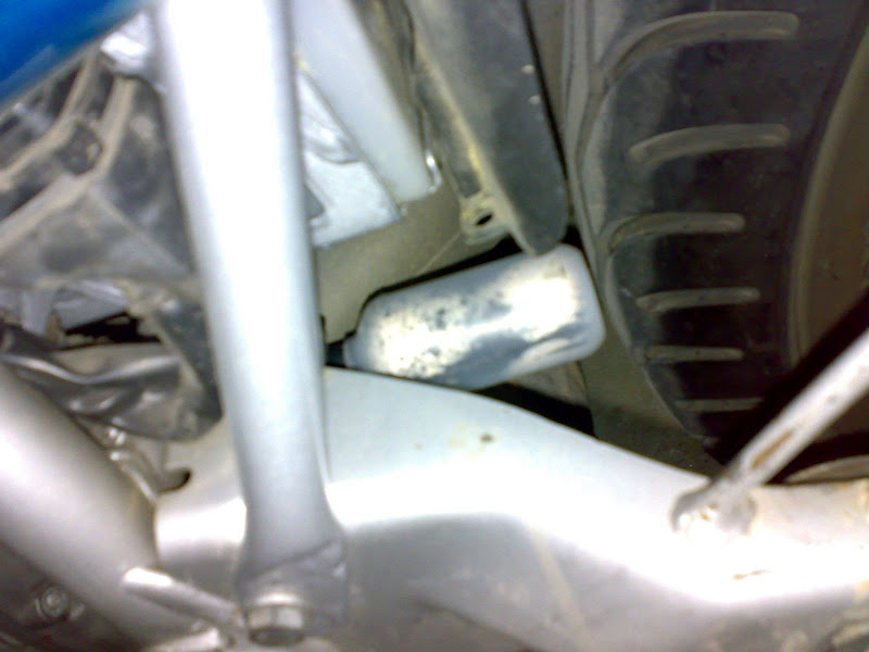

No has visto la botellita, yo también recojo el aceite que sale, no lo echo a la calle.
