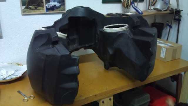

Tienes dos opciones.
Deposito del 2007:
Si lo compras completo, sacas uno y pones el otro. Tendras que llevarla al conce para que te calibren el sensor de gasolina. Si te quieres evitar esto, le pones el sensor de gasolina que llevas actualmente al deposito de la ADV y ya no tienes ni que calibrarlo.
Si no lo compras completo, es decir solo compras el deposito. Tienes que desmontar la bomba, tubos de conduccion, tapon... del tuyo y ponerselo al de la ADV. Los componentes internos son los mismos.
A parte tendras que comprar, las tapas laterales con el anagrama, el soporte de las tapas, una arandela, soporte de goma delantero del deposito y sus correspondientes tornillos, una toma de 90º de combustible y alguna cosa mas.
Aparte barras, si las quieres.
Deposito del 2008:
Este o lo compras completo, o te compras una ADV nueva  ;D ya que la bomba de gasolina y el aforador son los mismo que los tuyos, pero las conducciones y el tapon y respiradero, no. Con lo que se va una pasta que no compensa.
La ventaja es que hay algun sitio donde se puede comprar a buen precio completo. El inconveniente, es que si le quieres poner las tapas laterales y el pico pato y sobredeposito del 2008, tambien hay que cambiar la araña delantera de la moto. $$$$
Si quieres aprovechar las que lleva tu moto ( que es lo que hice yo) el problema que tienes, es que el diametro del tapon de llenado del 2008 es inferior al del 2007 y el el sobredeposito te queda una holgura de unos 4mm. Yo lo solucione en una casa de juntas, haciendome una junta plana de caucho negro de esos 4mm.
En ambos casos, lo suyo es montarselo uno mismo. Si vas al conce a parte de que les va a sonar a chino o que no se puede hacer como me dijeron a mi, te van a meter una clavada. Yo compré el deposito en ebay e hice una lista con el resto de cosas y las pedi en recambios.
Por supuesto cuando llevé la moto al conce con el deposito puesto, fliparon  ;D
Otra cosa que debes de tener en cuenta, es que el aforador marca bien, pero el RANGE lo marca como si fuese un deposito de 20L. Ya que el software que lleva la moto es el de la GS. Es decir, nunca te marcará un RANGE de 550Km, pero cuando te queden 20L en el deposito, sí que marcara bien.
Yo no lo llevo ahora. Se lo quité. No me compensaba la autonomia con el mayor peso e inercias. Piensa que la amortiguacion de la GS es mas corta y la moto se vuelve mas cabezona.
Me hice un invento simple en el deposito de la GS y le meto 23,5 L que me dan para 400Km.
Te pongo unas fotos de como me quedó a mi.

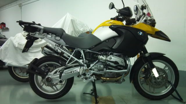

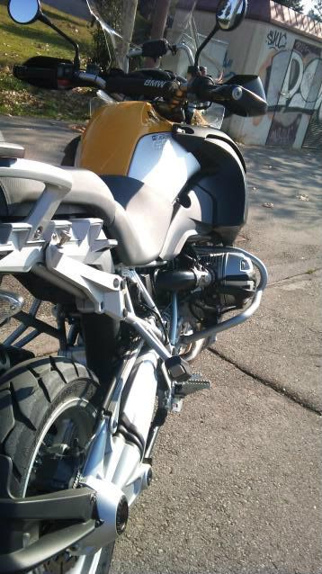

Hola ,retomando el hilo ... pues yo me acabo de instalar el depósito adventure en la r1200gs .Aún falta alguna cosilla como las barras superiores e inferiores de proteccioón ( las superiores las tengo compradas en ebay) ...ya que las sw-moetch(que son mejores y mas resistentes ... ) no me encajarían con las superiores.
La opreción en sí es facil , sobre todo una vez la has terminado , después de haberme leido un moton de información de foros americanos , este mismo foro y en adriver.com ..
Quiero dar las gracias especialmente al forero Tututis por despejarme unas cuantas  dudas  ;)
El depósito vino de Grecia ... (ebay)
El deposito es del mismo año q la moto? o de los nuevos modelos ?????
En las horquillas que llevas vinilo?
Te ha quedado muy guapa la amotillo.
