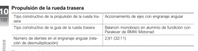

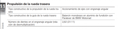

Por lo que parece varían los dientes en el grupo trasero (sacado de los manuales de usuario de ambas motos).
K1300s:2,82-31/11
..VS...
k1300r: 2,91-32/11

Resumiendo la k1300R tiene el desarrollo más corto en todas las marchas, la caja creo que es igual cambia piñón del cardan sino me equivoco. Yo tenía la k1200 r Sport y ahora con la 1300R lo noto que a la misma velocidad va más revolucionada. Me gustaba más el desarrollo de la Rsport pero bueno a parte de que esta consume más al ir más alta de vueltas.
K1300s:2,82-31/11
..VS...
k1300r: 2,91-32/11
podrías aclarar un poco esos parámetros comparándolos... gracias.
Según esto el grupo trasero es mas largo en la S relación 2,82 y mas corto en la R relación 2,91 a igualdad de la relación de las seis marchas de los dos modelos. En la práctica mas aceleración en la R y mas velocidad punta la S, aparte carenado mas aerodinámico en la S.
