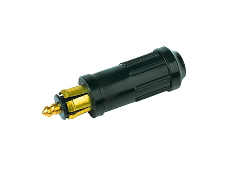

Hola. No hay que quitar ninguna unidad de ABS, lo que hay encima de la batería en una K1100 ABS II es la centralita de la inyección (Motronic) que no hace falta quitarla para cargar la batería. Encima de las bobinas debe tener un enchufe que es una toma de 12v que sierve tanto para conectar algo (cargador, GPS...) como para cargar la batería. Si alguna vez tuvieras que cambiar la batería, es muy sencillo quitarla, desconectas la centralita, quitas el tornillo que la sujeta y la sacas del sooporte, luego quitas los 2 tornillos largos de la pieza que sujeta la batería en su sitio para terminar desconectando el negativo y el positivo de la misma. Cuidado con la pieza que es metálica y sin querer puedes cortocircuitar las bornas de la batería. El conector macho es este...
