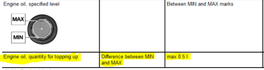

Hola a todos, tengo una R1200GS doble arbol de levas del 2012 y no me queda claro la diferencia de aceite entre el nivel MIN y MÁX del visor (ojo de buey) ya que cuando busco esta información encuentro que algunos dicen que son 0,5 L y otros 1 L.
Alguien puede aclararme cual es la diferencia real para mi moto en concreto.
Buenas, yo siempre que he leído al respecto he visto que se decía que 0,5L, pero no y nuevo con una R1200RT del 2013 (en principio entiendo que mismo motor) y aún estoy un poco verde con estas cosas… a ver si alguien te responde con mayor seguridad que yo. Saludos! ✌🏻
En la R 1150 GS. Es 0'5 litros.
En la R1200 NineT GS Urban motor DOHC del 2020. Es 0'5 litros. Este es idéntico a tu motor.
Independiente del modelo que tengas, en el manual de usuario te lo especifica claramente.
En los bóxer desde los 90 hasta 2012 la diferencia entre máximo y mínimo del visor es de medio litro, de entre un total de 3,75l más o menos.
