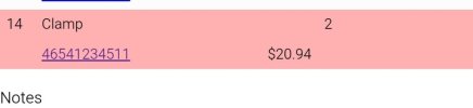

Respecto a los soportes, fíjate en esta imagen:
La pieza 9 se atornilla en esa pletina soldada superior. Eso no es para enganchar maletas.
Y la pieza 14, hace la función de la otra pletina soldada, en caso de que no exista, para colocar el enganche tipo "cinturón".

Mucha Gracias por la aclaración, por lo tanto, al no tener esa pieza ( la 9 ), no se pueden poner maletas, y conseguirla, debe ser dificil, casi mas facil, buscar otros soportes de maletas.

Es bien fácil poner maletas. Yo tengo ese soporte con la pletina soldada superior, que no uso. Pero en los laterales, donde se enganchan las maletas, le puse la pieza 14 y solucionado.
Gracias, pero esa pieza "14", seguro que no se vende y supongo que es dificil de conseguir.
Ojala me haya puesto pesimista y me digas tu o alguien,,,,, " que va... mira donde tienes una..."
Gracias de nuevo.
Pues quizás me tengo que tragar mi afirmación, creo que lo he encontrado rápido.
Pues en mi caso, lo pregunté en BMW y me sorprendió. Lo tenían y no muy caro. Además me comentó que tenían mucho stock.
El original es una sola pieza por soporte. Ese de Max boxer es diferente pero seguro que funciona igual.
Pues me cuesta encontrarlo en el Realoem, ¿ no tendras la referencia para preguntar ?
