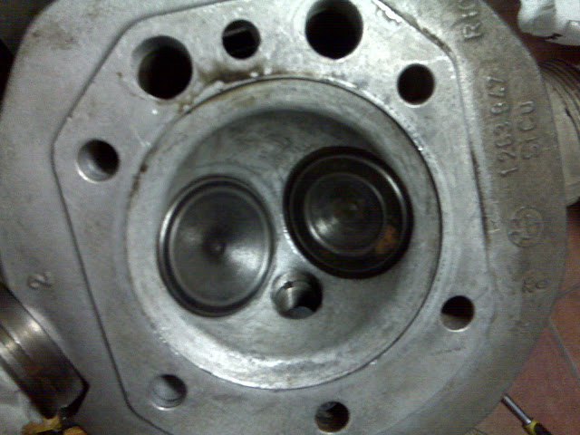

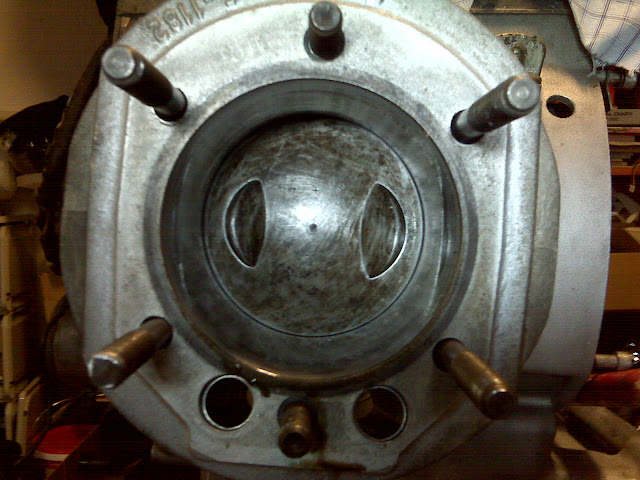

Buenos días, ya tenemos algo, gracias Emilio y Javier. He encontrado fotos ::)
Mi idea es montar estas culatas en el motor de nikasil
y usando los balancines modernos, en cuanto a pistones, segun el churchill, la R100 de Nikasil lleva unos pistones de primera medida entre 93,960 y 93,974 y los pistones que llevo en el motor de hierro son de segunda medida en 93,97, por lo que teóricamente los debería poder montar en los cilindros de nikasil, no ?
