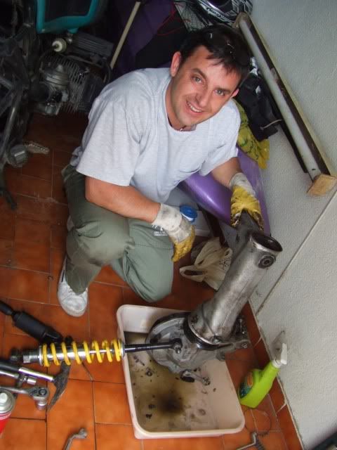

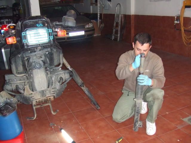

la primera fue el cambio del cardan, que se partio, la segunda desmontando la direccion para cambiar rodamientos, retenes y aceite. Tambien tengo fotos curiosas de otros temas...... ;) AH!! tambien doy masajes y le cambio la distribución al coche.......
