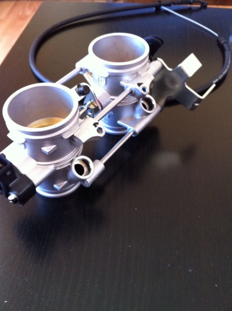

A mi me pusieron la limitación en el concesionario y tuve que esperar varios días a que la trajeran, me enseñaron una pieza de la admisión de otro modelo que era parecida a la que me iban a poner a mi.
A mi me han dado el repuesto original, para cuando la deslimite, y tiene pinta de tuberas de admisión. Solo me faltara el cable.
hola en el concecionario lo que te cambia es esto por otro menor .
Pero esa pieza es la cambia la Bmw cuando pides la limitación de la casa?... Porque en mi S ( la compre de segunda mano )llevo la de amtipex y sólo en una chapa con tope...o estoy equivocado y cambian toberas de las mariposas?
A mi no me han dado la pieza original en el concesionario.
la limitaron ellos o venia ya de fabrica limitada?. Si es lo primero te lo deberían haber dado, cuando quieras deslimitar es lo mas caro del proceso la pieza esa. Si es de fabrica no te dan nada ya que directamente no tienes la otra.
La tuvieron que limitar después porque según me dijeron no estaba limitada.
pues aquí pueden ser dos cosas, si lo han hecho gratis es un detalle que te lo den pero no veo la obligación a dartelo, si te han cobrado algo por la limitación, yo si lo exigiría.
