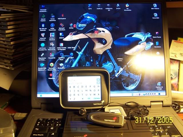

Ahi está uno de los "kits de la cuestión":
Lo "ideal" sería éso: Que conectando un jack de 3,5 mm desde el Starcom hasta el módulo BT del Rider (que también es un jack de 3,5 mm) y con un fusible intermedio (hay un accesorio del Starcom que es un cable adecuado para ello), pues bien, lo ideal sería que se "oyeran" las indicaciones del Rider de esta forma, Pero TODAVIA NO LO SABEMOS :-/ :-/ :-/.

Este es el cable-accesorio del Starcom para conectar éste con el GPS:

La salida del módulo BT del Rider es audio puro y duro (auricular+micrófono, 4 polos). Yo tengo un manos libres con cable de Nokia, al que por una parte le enchufas la salida cuatripolar del BT del Rider, por otra un micro externo, y suena perfectamente.
Por ello, este cable que dices que tiene el Starcom tiene que funciuonar también! ;)
No es necesario que intercales un fusible en el audio: si hay (o parece que hay) un fusible en este cable, puede ser por dos razones: o es el fusible de la alimentación, o puede ser un filtro con ferritas para la HF.

Todos los cables son "normales", depende del grado de normalidad que tú le dés. ;) Cuando compras el Rider, ya te viene con el módulo BT (que tiene un jack hembra de 4 polos), el auricular-micrófono orejero (como los móviles) con un jack macho de 4 hilos, el auricular-micrófono que se mete dentro del casco que lleva un jack hembra de 4 hilos, y un cable con 2 jacks macho-macho también de 4 hilos que es el que utilizas con el auricular-micrófono del casco, y que va desde éste al módulo BT.
Los 4 hilos no los ves, para tí es un cable negro. Lo ves en las puntas de los jacks: 2 hilos para el auricular y 2 para el micro. Este último cable de 2 jacks es el que has de utilizar para unir el módulo BT con el Starcom, partiendo de la base que el Starcom tendrá una entrada hembra del mismo tamaño y configuración (supongo que sí). Si no fuera así, la cosa se complicaría un poco (tendrías que utilizar algún adaptador).

El Starcom es imposible que lleve una entrada igual (un jack hembra de 4 hilos) porque la entrada del Starcom (no lo conozco ni lo he visto, pero es de cajón) tendrá una entrada de 2 o en todo caso 3 hilos (Estereofónica. que lo dudo mucho) pues se trata de una entrada de sonido el cable que mencionas de la "pastilla" Bluetooh del Rider es una doble: una entrada del micro del casco a la pastilla Bluettoh que emite al Rider y el Rider al teléfono y una salida al Auricular del casco que recibe la señal de audio que emite el Rider a través de la "pastilla" Bluettoh.
-No existen adaptadores de 4 hilos a dos hilos, de tres a dos si. (Estéreo a mono)
Yo no he dicho qué adaptadores deberá usar: sólo he dicho que tendrá que usar algún adaptador. Puede ser, por ejemplo, un adaptador que convierta uno de 4 hilos a 2 de 2 hilos. Tampoco he dicho que existan: uno se los puede hacer fácilmente, si tiene algún conocimiento de electricidad.
Ten en cuenta que de los 4 hilos o terminales, dos son masa y normalmente se pueden unir.
Por la foto que hay más arriba del cable del Starcom, parece que el jack que está más abajo (el dorado) es de tres hilos: las dos masas las une automáticamente, por lo que es muy posible que al poner el cable del Rider, funcione correctamente. El Starcom no tiene porqué tener una entrada estereofónica (dos auriculares), sino que al ser intercomunicador, probablemente serán tres hilos: uno para el auricular, otro para el micrófono y la masa común (que es la que está pegada al plástico negro, más larga). La teoría es correcta, pero evidentemente lo mejor es probarlo (al no tener el Starcom, no puedo saber las conexiones que existen).
Tienes razón (normalmente), pero no creo que se hayan complicado la vida en separalos simplemente porque si, o tal vez si para complicar al personal el poder acoplar la pastilla Bluettoh a otros aparatos que no sean los suyos o accesorios suyos, cuidado con el tema, puede ser así o no, si no es así es fácil cargarse la pastilla. Suerte.  ;)
