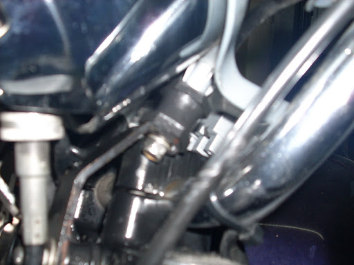

En la mía , al cambiar la pieza soporte de relojes , lo que hice fué montarlo sobre silemblocs de 6mm lo cual hace separar dicho soporte de la estructura de montaje facilitando la colocación de arandelas y tuercas en su sitio .

No tendrás una foto por casualidad en donde se vea donde has colocado los silent blocs?.
Saludos. Manyela
Ahí va la foto , si tienes algo me lo dices
Juantxo

Perfecto, gracias por la foto, ya me hago idea del grosor del silentbloc para cuando quiera cambiar los tubos que le metí.
