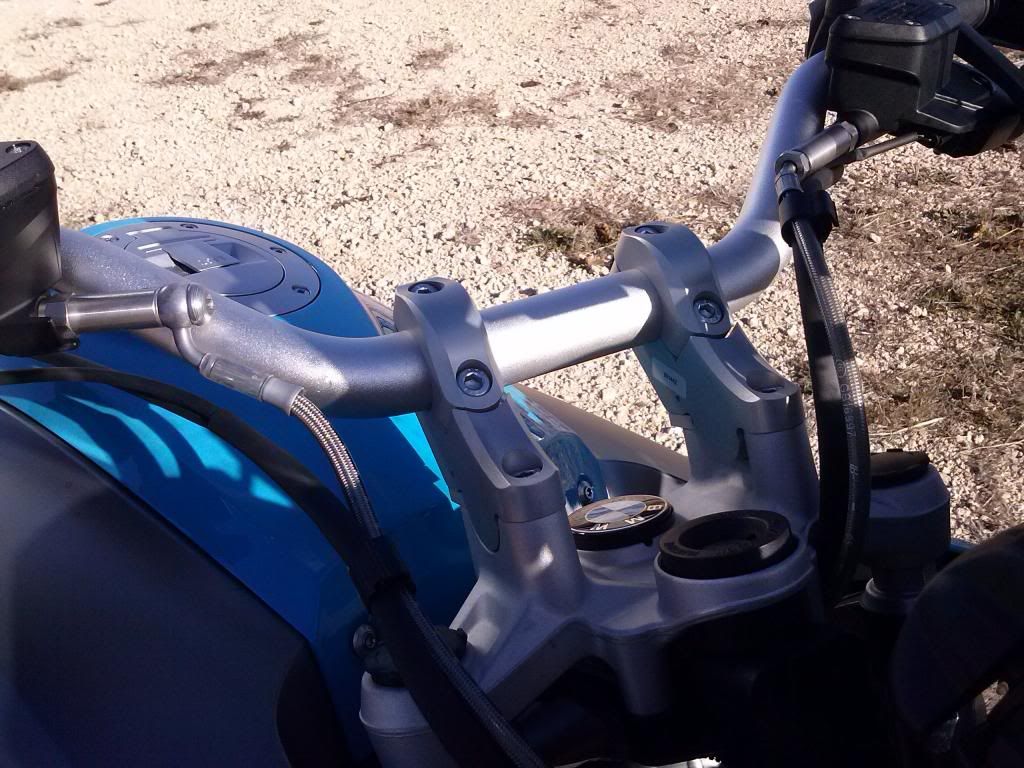

Si me juras que os dejáis ganar el mundial.....te mando foto.
Era broma hombre!!!...jejejeje. Estas son las que yo llevo, son de calidad y creo que ya no podría quitarlas nunca porque voy muy bien para mi estatuta de 1,70 y bajando....
