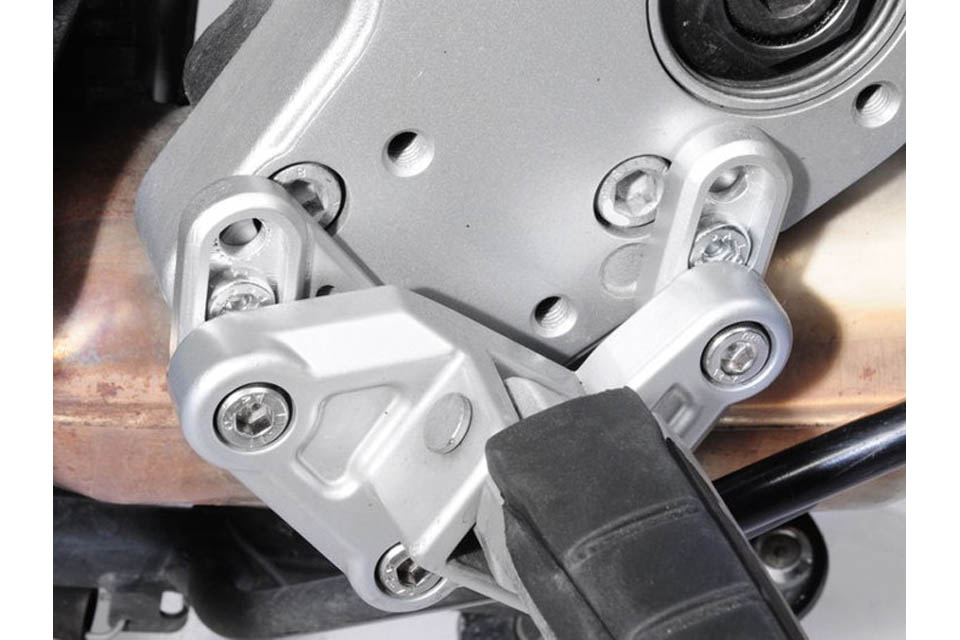

Con respecto a las estriberas... existen unos kits para bajar todavía más las estriberas del piloto.
http://www.wunderlichamerica.com/motorcycle/K1200RS/8160131.html
En este foro he leido a gente que afirma que es muy facil tocar con los avisadores.
Pero... En la k1200rs las estriberas con el kit quedarían como las de la k1200gt, por lo que se tendría que ir muy "racing" para tocar ¿no?
