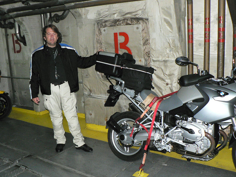

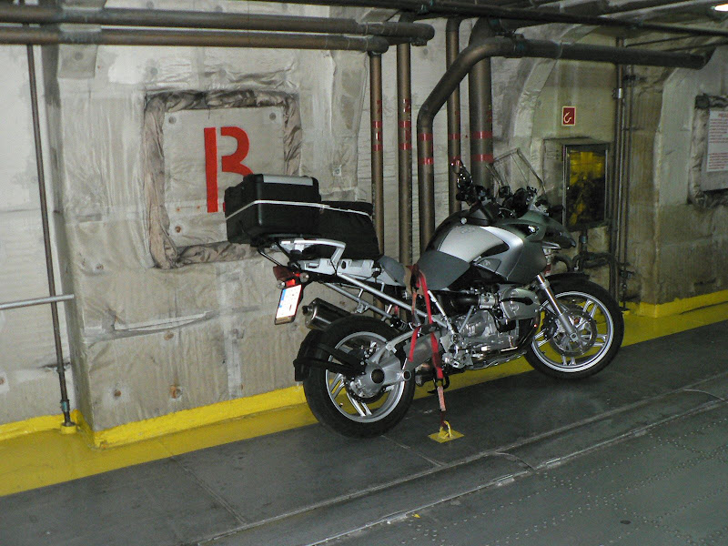

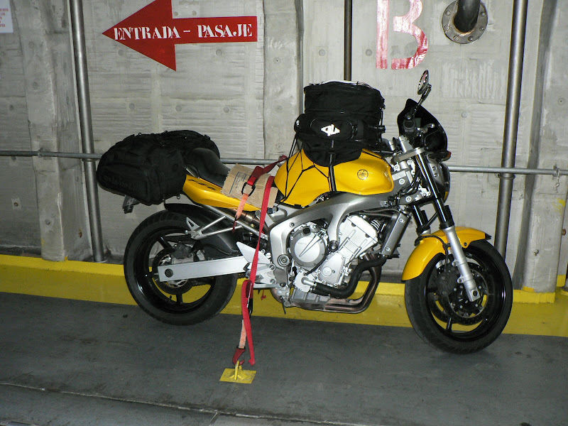

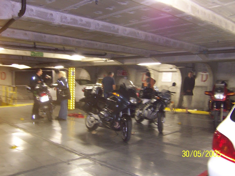

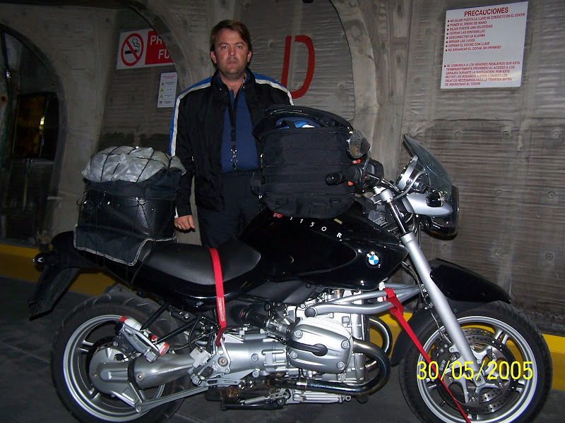

Hola a todos..., efectivamente, los consejos dados por los compañeros son correcto, pero me gustaria remarcarte algunos de ellos, que como isleño que soy, creo tener bastante experiencia en el tema.
Anque tuvieras caballete central, yo te recomendaria dejar la moto sobre el caballete lateral y con la primera marcha engranada, este ultimo dato es fundamental, tambien es muy cierto lo de llevarte un trapo o trozo de carton, ya que en algunos casos te pasan la cincha de lado a lado de la moto sobre el asiento, haciendo un fuerza brutal sobre la espuña del sillin. En otro casos te la atan desde la estriberas de los pasajeros, y por ultimo, no dejes la moto sola hasta que te la aten...etc..etc...ahi van unas fotillos...
