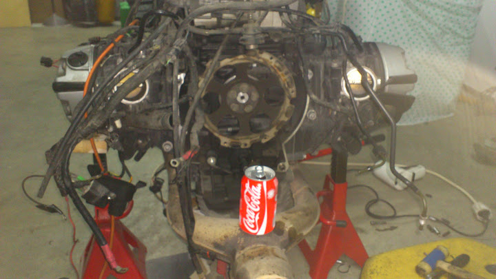

JESUS-RT12 buenas tardes señor...
una consulta tonta la lata de COCA-COLA sale en la mayoria de fotos...??
que pasa que te patrocinan el desmontaje de la moto o que...je,je,je,je,je...
Venga pues nada lo dicho un poquito de Humor siempre va bien... el dia que me toque desmontar la mia ya te avisare para comprar un Pacs de latas de Cervecitas DAMM.
un saludo y estamos por aqui atentos...
Jajaja:D.... creo que no hace falta explicar, pero lo dire;). Es para que tengais una referencia, sino no se sabe si es gigante o es minusculo. Ojala me pagaran los del cocacola la operacion. No me importaria poner un cocaco--(dejemos de hacer propaganda) en cada foto.

Deberia empezar por el principio, o mas bien, voy a empezar despues de haber quitado todo el carenado y el deposito.
-Tanto lado derecho como lado izquierdo de los reposapies, los he quitado. Para trabajar mejor.
-Os he puesto las fotos de los conductos de frenos, no me repito
-Desmontar la varilla del cambio
-Desmontar el escape
-Se desmonta la bomba del embrague y se coloca en lugar donde no moleste a la hora de seccionar el chasis.
-Algo importante: No he quitado los inyectores, ni el caudalimetro, ni los conectores.
En este lado(derecho) veis que esta todo conectado. He quitado las dos abrazaderas del tubo que va de la toma de aire al caudalimetro, y he sacado el tubo. Aunque pensandolo bien, creo que no es necesario desconectar el tubo del cajon, pero.....para trabajar mejor(me esta gustando esa frase:D)
En el lado izquierdo si ha sido necesario quitar las dos abrazaderas del caudalimetro. Como vereis, el caudalimetro molesta para quitar los dos tornillos del chasis.
