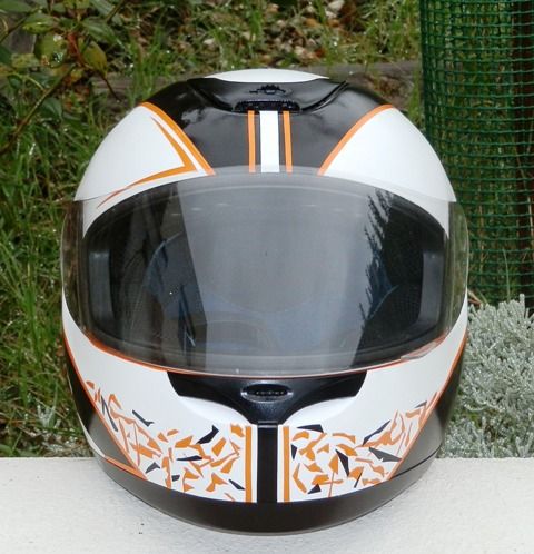

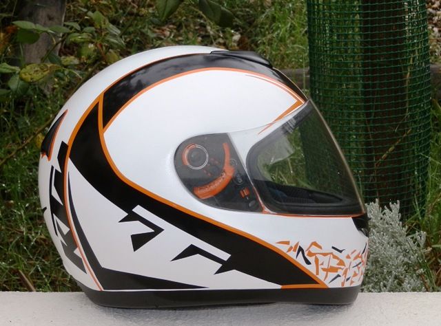

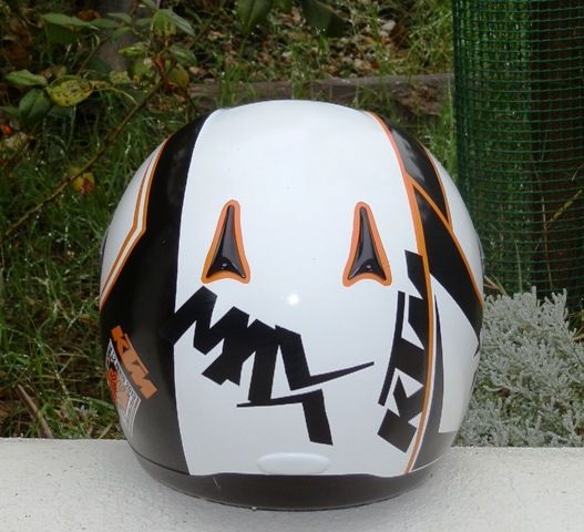

Un ejemplo es este otro que tengo para la KTM. El casco era color plata.
Si no quieres usar el hilo, puedes cortar con un cutter cuando tengas puesto el vinilo, pero entonces tienes que saber que estás rayando el casco. Como la idea es que se pueda cambiar la imagen del casco sin necesidad de cambiar a uno nuevo, pues no suelo tirar de este método.
