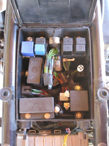

Los relés del Abs son dos azulitos, todo lo del ABS va en azul. El gordo es el del ABS propiamente dicho y el pequeño es el d las luces de advertencia del cuadro
http://picasaweb.google.com/Koldoelozu/RepasoElCtrico1308081818/photo#5234038295014492930
Repasa los conectores, todos azules. Debajo del depósito tienes tres, correspondientes a los moduladores delantero y trasero y un tercero que corresponde al sensor delantero. El del sensor trasero está a la derecha debajo de la cacha derecha.
Como dice hatem comprueba la separación de los sensores. Y limpia bien el conector de la centralita con un poquito de spray de contacto (que no toque la goma).

el Ozú, como ya he dicho, yo también tengo problemas con la centralita del ABS desde hace muchos años. He mirado la fotografía que has adjuntado y algo me ha chocado:
En la foto que adjuntas...
... los dos relés azules (que dices que son del ABS) están juntos.
En cambio, en la caja de relés de mi K75...
... uno de los relés azules está situado en otro sítio. Observarás que solo hay uno (el marcado como nº9), que está ubicado en el mismo sitio que tu foto, pero el relé pequeño, que lo saqué para que cesaran las lucecitas del cuadro, iba colocado en el sitio libre que se ve en el recuadro marcado como nº1, es decir, en otro lugar distinto al tuyo.
¿Puede ser que siendo la misma moto, los relés estén colocados en distinto lugar? ¿O podría ser que un error en la situación de los mismos marcara un fallo inexistente de la centralita?

Bueno, por la discordancia no te preocupes, mi moto es una K1100RS, en mi caso, el rele que tu has quitado conecta la bomba de combustible.
En todo caso, tu relé Nº9 es el que conecta la centralita del ABS.

Lalus la caja de mi k75 del 92 es exactamente igual que la tuya (incluido el rele que te falta en la foto, azul pequeño que corta la luz roja del cuadro).
