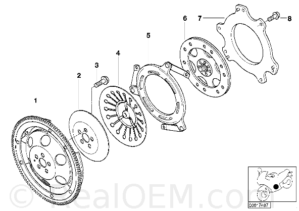

Bueno pues segun mi parecer, el embrague sirve solo para el momento de meter la marcha. el tiempo que tienes el embrague accionado la campana del embrague se mantiene separada del disco de embrague por lo que este no se desgasta, pero si se mantiene rodando un rodamiento (creo que esta en centro del Nº 4) por lo menos en los coches esta ahí y este rodamiento es el que sufre y se desgasta. en algunos coches os sonara el haber oido un chirrido muy fuerte que se oye cuando se embraga, y cuando se desembraga a veces sigue sonando  o se para, pues este rodamiento, asi que deseas mantener tu moto en buen estado durante muchos años, creo que es mejor no mantener el embrague accionado, a los que cambian de moto cada ciertos años, pues supongo que les dara igual.
Independientemente de lo malo que pueda ser para la moto, mantener cogido el embrague "en todos los semáforos", puede predisponer a padecer un síndrome del tunel carpiano de esa muñeca al mantener en tensión, de forma mantenida y frecuente los tendones flexores de dicha muñeca.
Efectivamente como dice Rafa R850 R, se tiende a deteriorar el cojinete de empuje que actúa sobre la campana del embrague cuando apretamos la maneta. Y asimismo también la propia campana (que actúa como un muelle) perderá resistencia al mantenerla constantemente accionada ya que su estado natural es el de reposo.
