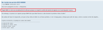

Hola a todos. La moto hace ya una semana que está en el taller. Al parecer, segun me digeron la comunicación con BMW España no es muy fluida, y ya me avisaron que podían tardar... Yo como sigo intranquilo por este tema, por el elevado precio de la pieza, y lo que me puedan decir, he seguido indagando por internet....
He visto que mi moto tiene una campaña activa:
He buscado información sobre... en que consiste dicha campaña, pero no he encontrado mucha información sobre el tema, más allá de "es una actualizacion de mejora de software...". Aun así, he indagado algo más a fondo, y he encontrado lo siguiente en una web alemana (https://www.rt-freunde.de/viewtopic.php?t=32643):
Curiosamente, y a la espera que me digan algo de taller, eso es lo que me pasó a mi.... Alguien sabe algun detalle mas sobre esta campaña en concreto? Alguien sabe exactamente en que consiste a mas a mas de esa actualizacion de software?
